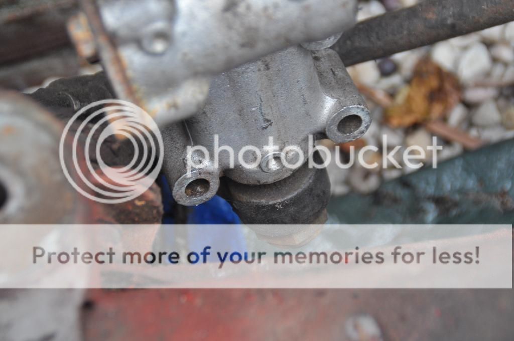

Grappig, dat gat bij het stuurhuis heb ik net zo opgelost, maar later bleek dat die uitsparing bedoeld was voor het stuurhuis of zoiets, er was iets mee herinner ik mee vaagjes. Ik denk dat ik toen een stukje van het stuurhuis gevijld heb.
Marc1970 schreef:Grappig, dat gat bij het stuurhuis heb ik net zo opgelost, maar later bleek dat die uitsparing bedoeld was voor het stuurhuis of zoiets, er was iets mee herinner ik mee vaagjes. Ik denk dat ik toen een stukje van het stuurhuis gevijld heb.

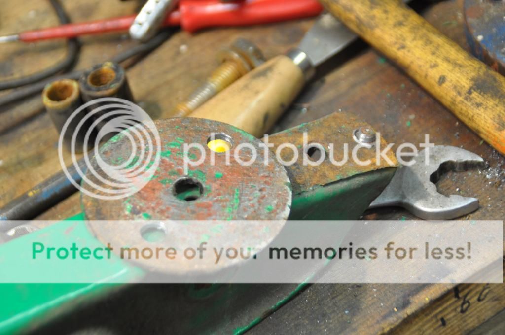

getferdemme.. Morgen checken..
...en jawel, dat 'putje' hoort er in, komt allemaal door dit 'bultje'..

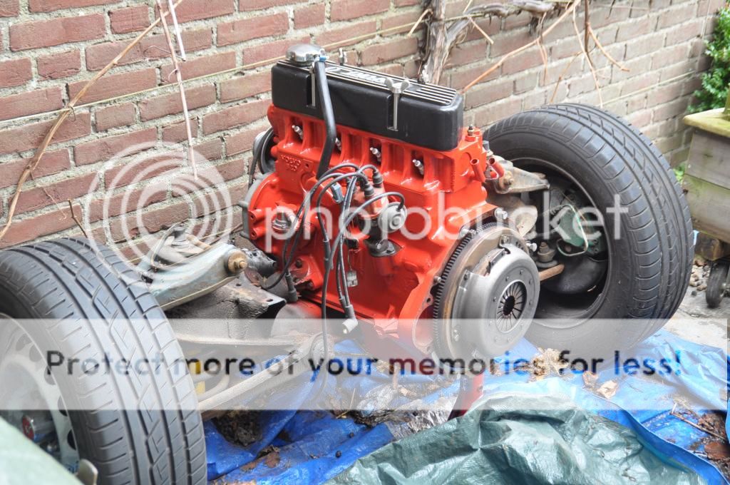

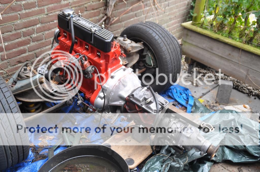

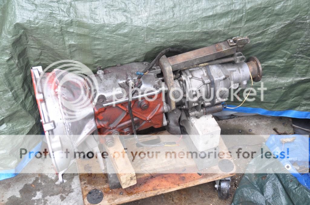

...begonnen met wat plek maken, de 'zingende' M46 van het blok af..
[Afbeelding: DSC_0007_zps6be435bf.jpg]
[Afbeelding: DSC_0008_zps922bbf51.jpg]
[Afbeelding: DSC_0009_zps9d4b5fa9.jpg]
..blok is inmidels ook van de vooras af en staat op een karretje, die gaat samen met de achteras uit logeren bij een 1303 om de hoek omdat het baasje 4 mnd in het buitenland gaat werken.. (fijn zo'n crisis..)

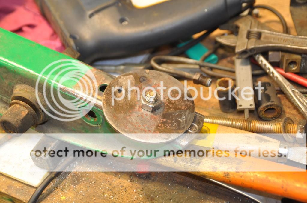

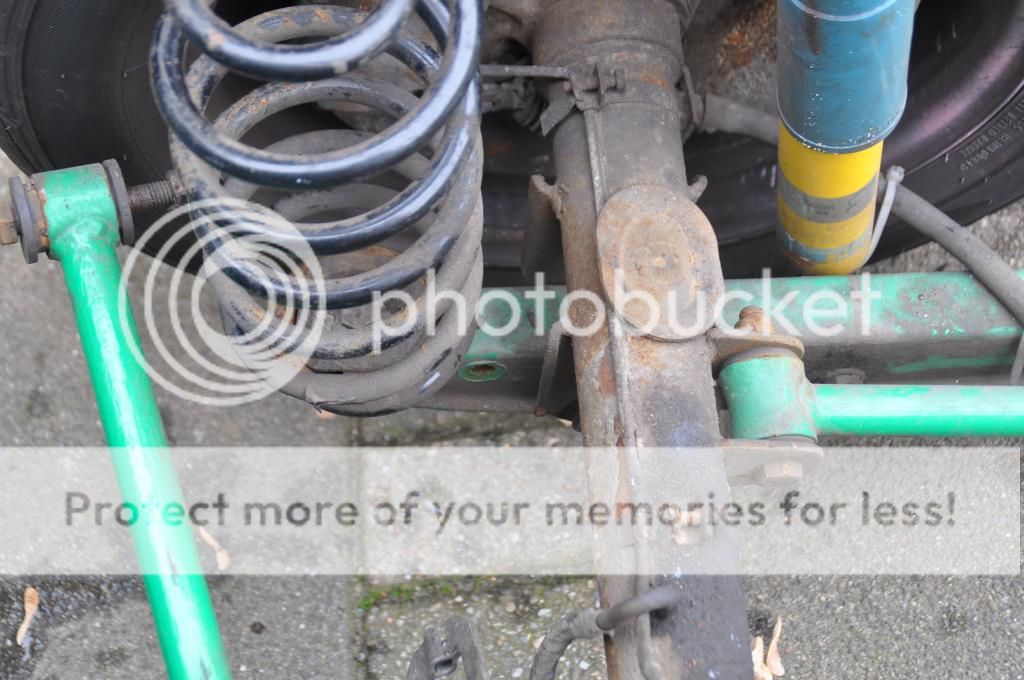

Nog eens goed naar de positie van de achterveren gekeken, met het 'kantelen' van de as t.o.v de draagarm en veer, toch maar besloten om het gat van de veer 15mm naar voren te halen, we zien vanzelf wel of e.e.a. in uiterste positie nog vrij kan bewegen..
[Afbeelding: DSC_0002_zps0bb2cbf4.jpg]
[Afbeelding: DSC_0024_zps68896dd9.jpg]
[Afbeelding: DSC_0026_zpse44cc1ba.jpg]
[Afbeelding: DSC_0028_zpsf6a1bf7e.jpg]
...omdat de plaat iets oversteekt, moet er misschien nog een stukje opgevuld worden..

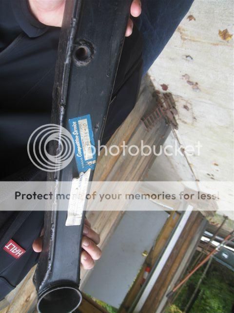

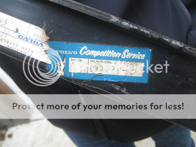

..en omdat het kan, de armen 'boxxen' zoals die van Competition Service..
[Afbeelding: IMG_5185_zpsf98318cc.jpg]
[Afbeelding: IMG_5184_zpsdd18b627.jpg]
..hmm aluminium lijkt me ook wel wat..
Ik heb een lichtere versie vd geboxte draagarm ergens, die heeft 3 dikke dwarsbalkjes. Ws. geen officiële.
..ook leuk, geen idee of je het merkt, maar het plaatje van de originele ziet er wel meteen heavy duty uit.. jammer dat je niet een maandje eerder met je opmerking bent gekomen, hadden we rekening kunnen houden met het lassen van de balk.. :wink: ff zien, afslijpen of gewoon weer een gaatje er in..
