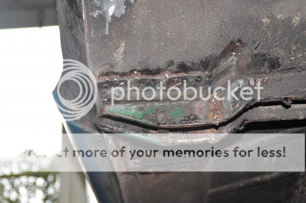

..nieuw stukje ellende als je net de boel dicht hebt.. (plaatje eruit/plaatje er in..)
[Afbeelding: DSC_0009_zps8466c11a.jpg]
[Afbeelding: DSC_0008_zpsed2e47d8.jpg]

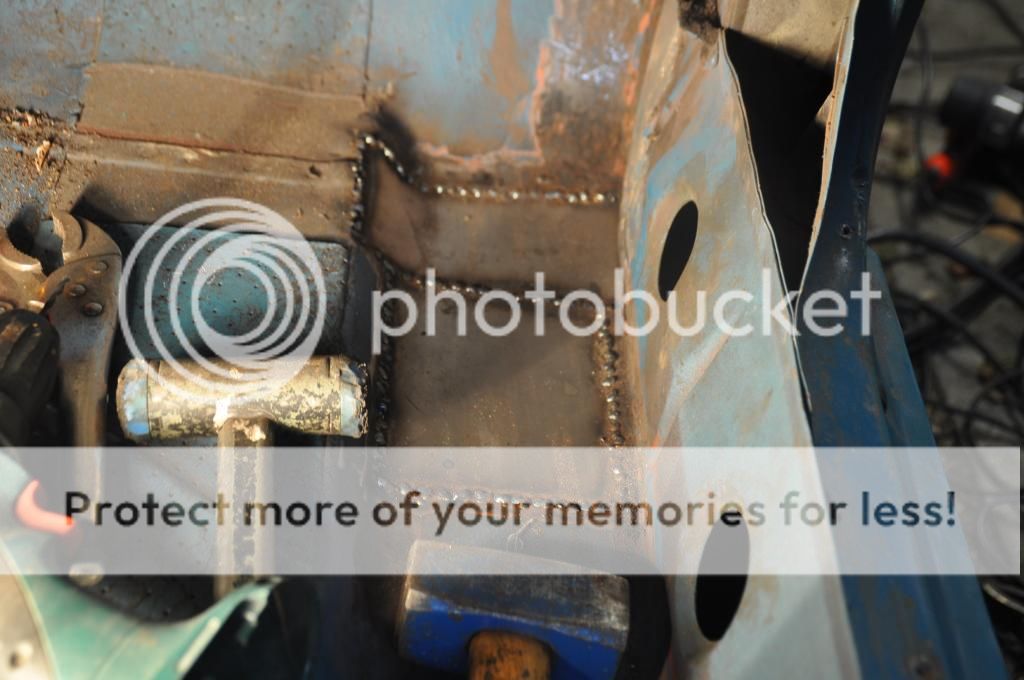

..gekrikt kan er ook weer.. moet nog wel aan de bodem bevestigd worden, die heb ik iets in de richting van de steun 'gekneed' met een stuk hout en mokertje.. ..aangezien de puntlassen ook 'zig-zag' zitten, ga ik op dezelfde manier met de puntlasboor binnen in de bodem boren, nog wat 3mm gaatjes erbij voor de clikkoos om eea tegen elkaar te trekken, en de gaten vullen..
[Afbeelding: DSC_0004_zps9b7e5d45.jpg]
..of ik um daar nu ook wil opkrikken is nog niet helemaal zeker..
..detail, de steun is eigenlijk te lang, dus in den fabriek is het 'men neme steun, breng in positie met een hamer en pintlas maar raak..' de dorpelrand is plaatselijk wat 'uitgezet' daar waar de steun er tussen gepropt is.. deze kant is dus wat rechter dan links..
..klein beetje gedaan, kriksteun aan de bodem 'gepuntlast", krik er onder om goed aan te sluiten, van tevoren heb ik hem al kaal gemaakt zodat er nu blank (en roestgevoelig..) staal zit opgesloten, maar na het putjes boren met de 'puntlasuitboor-boor' zit er dan gezond materiaal om aan te hechten..
Welliswaar zonder motor en vooras stond het hele hok op die kriksteun, dan zal het wel werken..

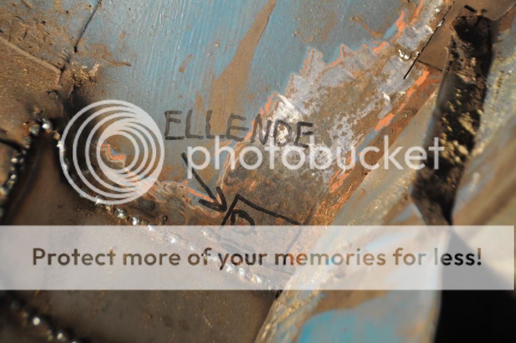

(..het 'ellende' plekje moet nog..)
..die zit inmiddels in de 'Action-spuitbus-rommel' , wel handig want het komt overal.. maar is zeker geen geweldig materiaal, daar gaat nog wel wat overheen..
