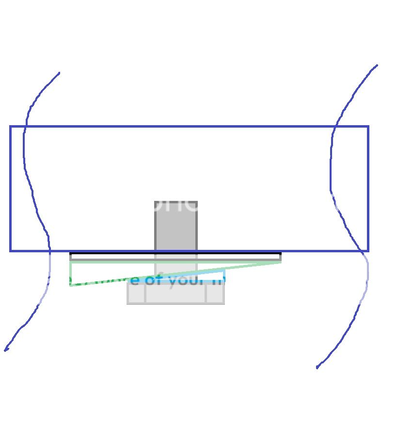

Jambon schreef::confused: euh.. dus.. ook lekker over de pasta..
Ik denk altijd in beelden zeg maar.. Al is het alleen maar dat ik nu voor het eerst goniometrie type..! (zonder dollen, dank voor het meedenken..!)
Helpt een plaatje?
Wat ik bedoelde: De hoeken zijn steeds zelfde, dus verhoudingen van zijden ook, voor wigjes boven en onder, maar ook de fictieve driehoek langs zijkanten.
En die afmetingen ken je, dus kun je wig berekenen.
[Edit, pad verwijderd, plaatje niet zichtbaar...]
Benieuwd of plaatje zo wel gaat verschijnen , zie alleen een pad naar plaatje...

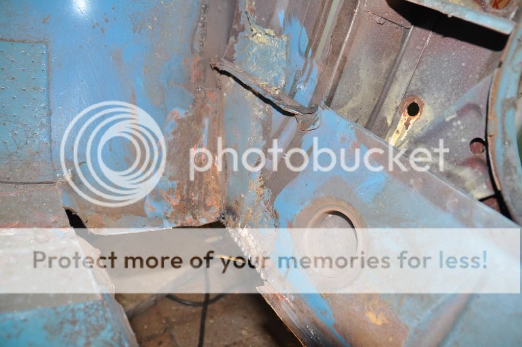

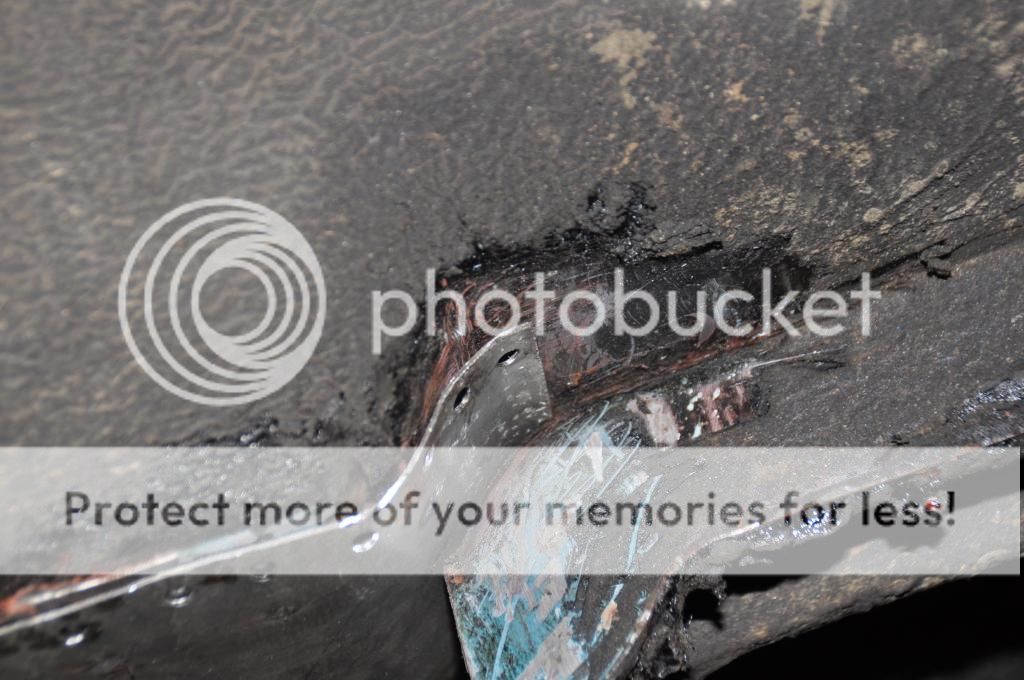

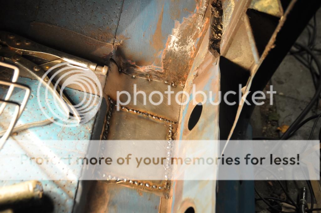

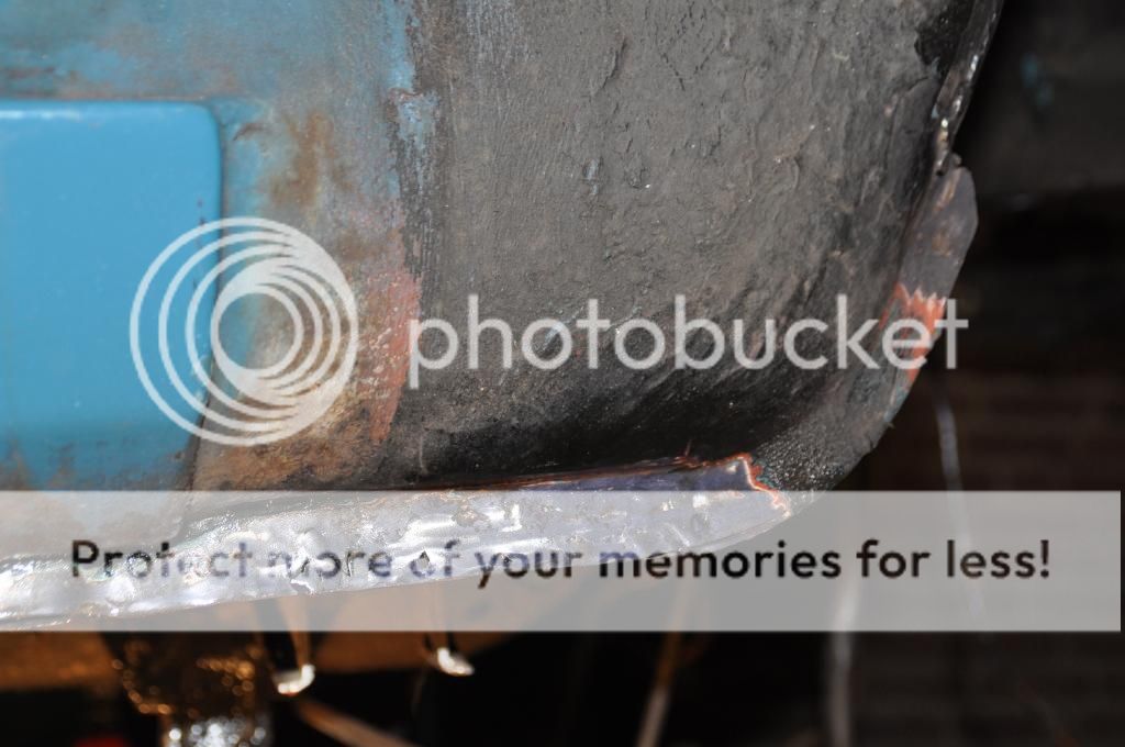

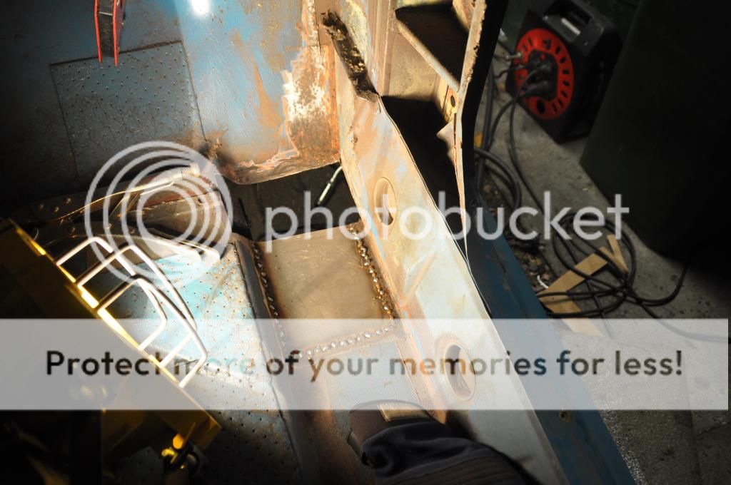

..altijd prettig als je weer eens wat dicht hebt gekregen..
..nog prettiger als bruin daadwerkelijk weer glanzend kan zijn..
[Afbeelding: DSC_0002_zps7b0817e5.jpg]
..zodat er weer gezond blik tegenaan kan..

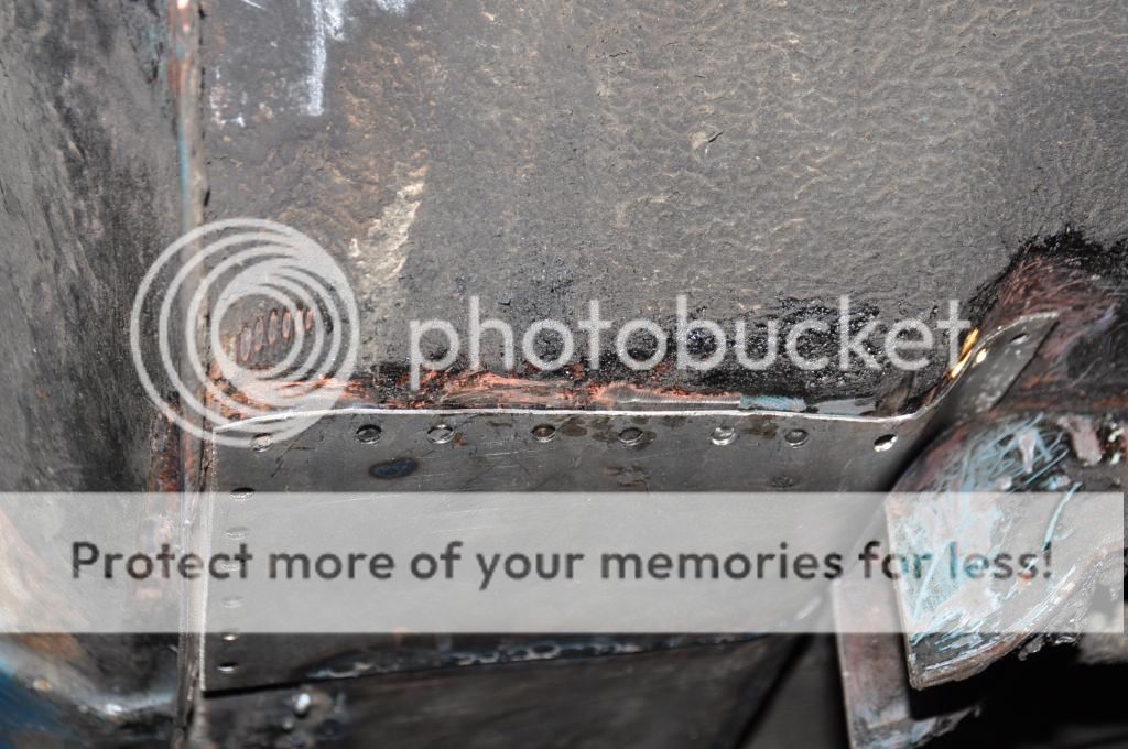

[Afbeelding: DSC_0006_zps770c6df7.jpg]
[Afbeelding: DSC_0005_zps43c17e09.jpg]
[Afbeelding: DSC_0014_zps0cfad154.jpg]
..dopje maar laten vervallen..

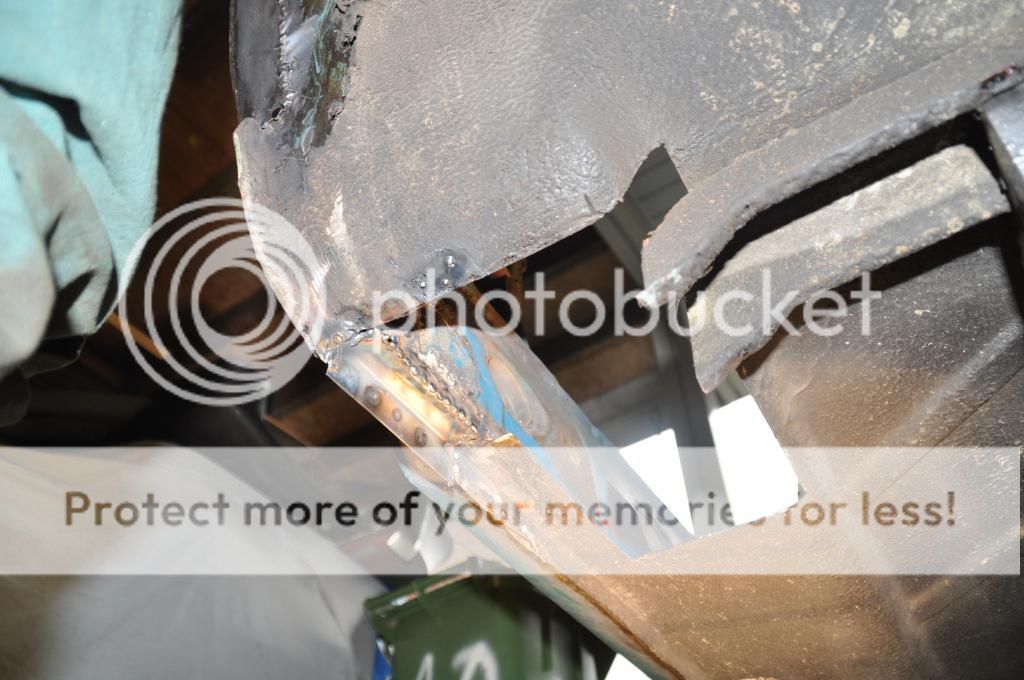

[Afbeelding: DSC_0019_zps64419761.jpg]
[Afbeelding: DSC_0024_zps945ab22f.jpg]
[Afbeelding: DSC_0026_zps30be5181.jpg]
[Afbeelding: DSC_0027_zpsd5960b8b.jpg]

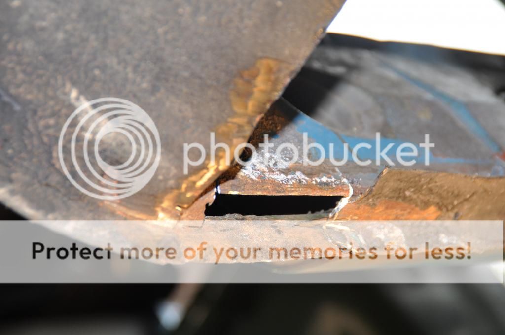

..kom je tegelijk toch weer een raar plekkie tegen, nog nooit meegemaakt daar, maar is dubbel blik en water komt overal.. (deurstijl onder het bovenste scharnierpunt..)
[Afbeelding: DSC_0009_zps6dd0e6d1.jpg]
ziet er alweer goed uit raymond :O vanaf de foto's ziet et laswerk er al wel netjes uit alleen word je materiaal net iets te warm volgens mij te zien aan de blauwe gloed over het staal :X
