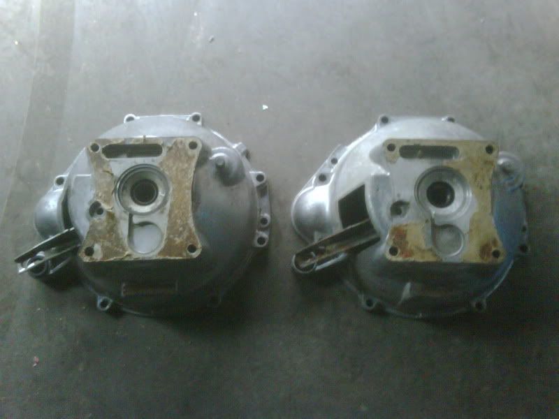

Recent op mijn heupen gekregen en een amazon gekocht. Deze komt in de loop van maart. Vandaag via marktplaats alvast een leuk setje voor de komende modifikatie gescoord. Daaronder zit ook iets waarop het volgende staat: ??? ???M45 / Part nr: 1208007 / Fab. nr: 112705 ;D. Die B230FT/FK zal dus wel rechtop worden geplaatst.
Indien iemand nog informatie heeft omtrent de construktie van de motorsteunen, aanpassing aan de achteras dan hou ik me hiervoor aanbevolen?
Ik kan nu 2 amazons of 140-ers gaan bewerken met een leuk motortje. Heb onderstaande gescoord in de afgelopen dagen.
Ter info: Past aan een kant aan een B20/B230 en aan de achterkant aan een M45 enzovoorts... :Smile :Smile :Smile
gewassen stapeltje spulletjes...

hier netjes naast elkaar.
[Afbeelding: IMG00036-20100226-1042.jpg]

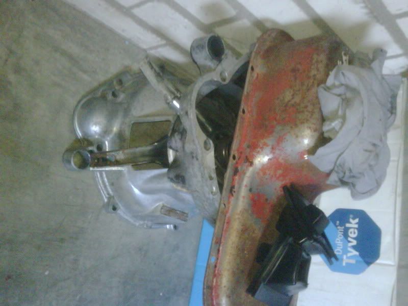

Klein detail aanzicht:
[Afbeelding: IMG00042-20100226-1231.jpg]
excuus voor de foto kwaliteit van mijn blackberry.
Dat past toch altijd, het is alleen de vraag of de verdraaiing wordt opgeheven.
B2XX rechtop en M40 rechtop dan heb je een (standaard) koppelingshuis van een M40 nodig.
B20 rechtop en M40 rechtop dan heb je een (standaard) koppelingshuis van een M40 nodig (logisch origineel).
B2XX schuin en M45-M47 rechtop dan heb je een (standaard) koppelingshuis van een M45-M47 nodig (logisch origineel)
B2XX rechtop en M45-M47 rechtop dan heb je een bijzonder koppelingshuis nodig.
B20 rechtop en M45-M47 rechtop dan heb je een bijzonder koppelingshuis nodig (verlast of van een P1800).
Dus ben benieuwd welke bak en motor je wil gebruiken.
dacht dat het duidelijk was dat de aansluiting voor zowel de motor als bak netjes in een rechte lijn liggen zonder verdraaiing :o
Part nr: 1208007 is alleen ergens in de periode 1975 gemaakt en dat staat op deze koppelingshuisjes... ;D
Dat wist ik niet.
Mooie vondst in ieder geval!
Ik vond je eerste post al behoorlijk intrigerend maar dit is wel een hele mooi uitkomst. Twee stuks maar liefst.
Ter info: Beiden komen van mensen die volvo onderdelen op redelijke schaal verhandelen (hebben verhandeld).
Blijkbaar is de kennis gelukkig beperkt omtrent deze kopphuizen en zijn het prijzen voor normale kopphuizen geweest die ik heb betaald..
Dop, Weet je zeker dat er een verschil zit on onderstaande 2 huizen ???? zoals door jou gesteld?
Nee dat weet ik niet zeker, zat het mezelf ook af te vragen.
Zoiets moet ik ff tekenen/beredeneren/visualiseren, maar ik had geen pen en papier bij de hand Big Grin
Het zou goed kunnen dat het gewoon de zelfde zijn, maar kan ook zijn dat het precies de tegenovergestelde verdraaiing is, als je begrijpt wat ik bedoel.
Het boutpatroon van de B18/20 en B21/23 etc is exact hetzelfde. De verdraaiing gebeurt zuiver en alleen in het koppelingshuis.
M45 is toch een vierbak uit een 240? Zal afhankelijk zijn van de motor die ervoor heeft gehangen dan. In 1975 waren dat denk ik nog B20's dus rechtop.
