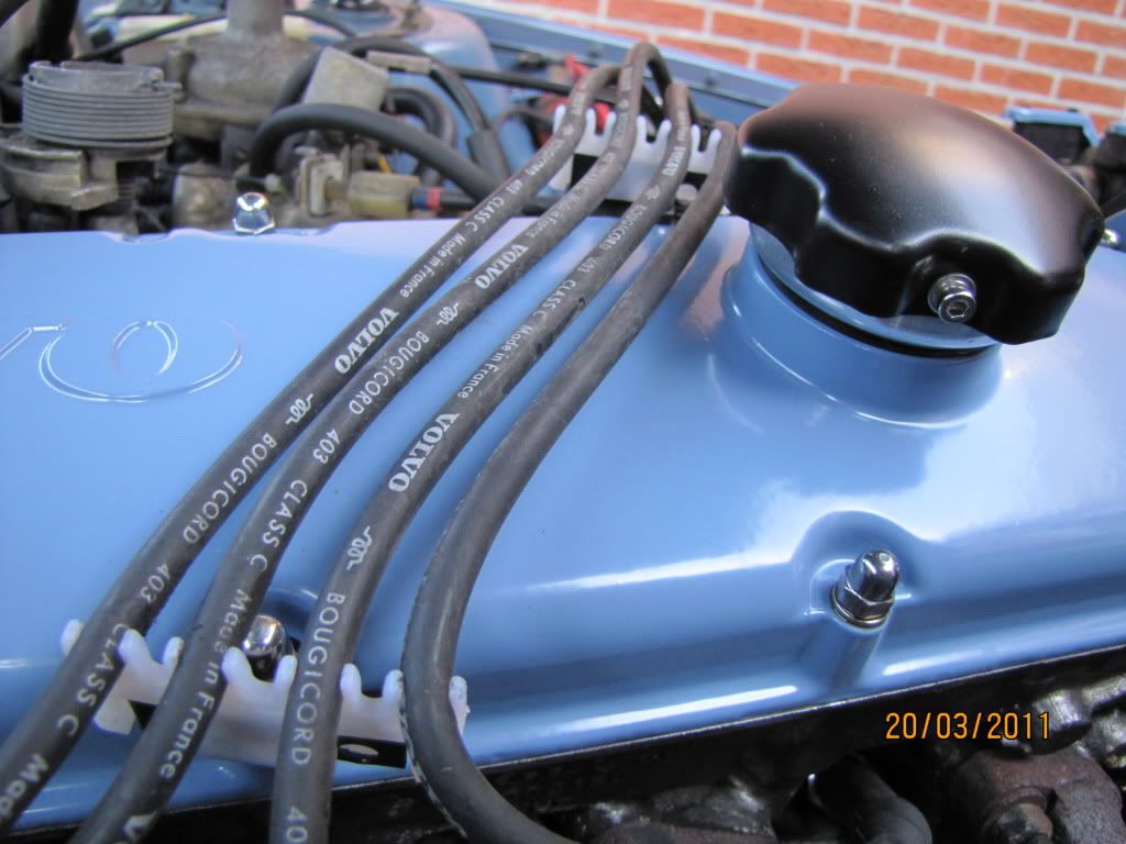

Duurt even voordat deze lak droogt (minstens 2 dagen), maar dan heb je ook wat. Moet hem eigenlijk nog wel een uurtje afbakken op 100 graden, maar daar zullen ze hier thuis niet blij mee zijn. Heb het 'FAG" vet gebruikt voor de gepolijste Volvo-letters, zodat het niet hecht. Goeie tip van Dirk, beter dan afplakken!

DennisvdB schreef:[Afbeelding: 20120131221621.jpg]
niet verkeerd zo te zien, ik heb het op een dashboard gebruikt, 1e poging ging niet echt lekker ondanks 30 graden buiten..

He Jambon, dit is ook niet de goede verf daarvoor denk ik. Krimpverf, hittebestendig tot 127 graden dacht ik, van VHT.

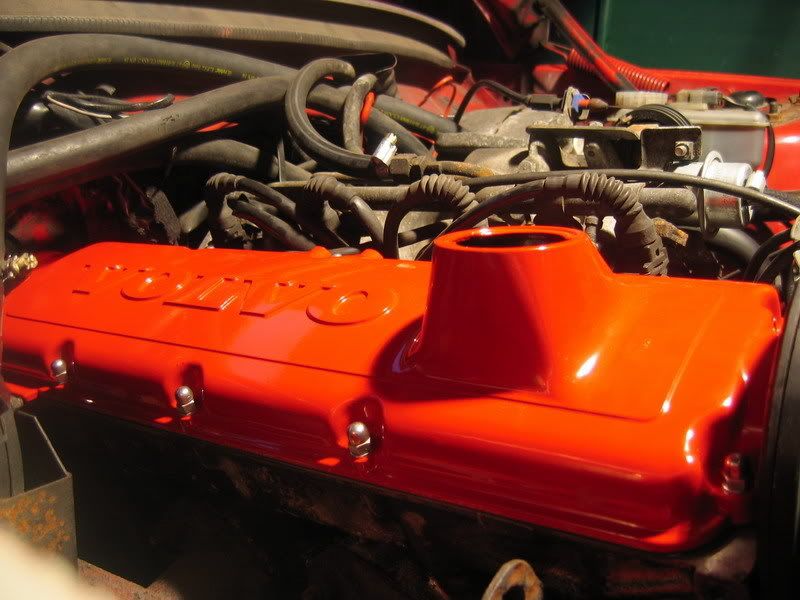

Stralen en poedercoaten van een kleppendeksel kost ook niet veel, retestrak en blijft zeker zitten.
Alleen afplakken vd letters wordt wat moeilijker (kan wel geloof ik)

kleppendeksel topic?!?:wink:
