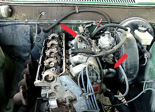

Dat korte slangetje vooraan komt wel eens langs op foto's (niet heel erg bouwjaar gerelateerd), maar die achterste heb ik nog niet gezien. Bij de meeste B19/21 is het afgedopt inderdaad. Ook geen idee waar geen van beide voor dienen, die voorste lijkt gewoon een extra return naar de koelmantel van het blok, waarom?
Deze heeft de voorste, maar van de achterste geen spoor: https://upload.wikimedia.org/wikipedia/c...B2170s.JPG
Er zal dan maar 1 spruitstuk zijn, met optionele aansluitingen. Ik denk dat je de voorste en de achterste kan weg laten, datgene waar die achterste heengaat (dat moet haast wel de kachel zijn, of een doodlopende weg) zou ik een kurk indouwen.
ALs je die B19 compleet inbouwt, ben je toch van de slangen af?
Ik heb best wel wat 240 Greenbooks her en der, maar vreemd genoeg komt de hele koeling er niet in voor. Vacuumdiagrammen wel in allerlei versies.
Dank Marc (en allen!) Dat is ook mijn idee, ik kan ook niets vinden in de uitgebreide documentatie die ik heb.
Verder dan "het inlaatspruitstuk wordt verwarmd bij de A motor" vind ik niets...

Hierbij de twee slangen die ik bedoel, de achterste gaat nu dus naar het achterste nippel op het inlaatspruitstuk...
