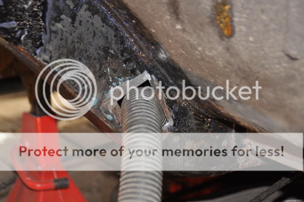

..omdat er best wel veel bende in de balk lag, de slang er nog maar eens doorheen gehaald, daarna een ontstopveer en nog een keer, of er geen eind aan komt.. hopelijk is de boel niet te dunwandig geworden..

..het dekseltje er in.. (wel handig zo'n peiltje, maar hij wijst altijd de verkeerde kant op..)

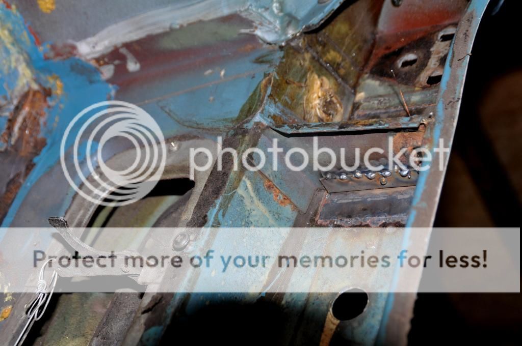

..deze moest ook nog vast (plaatje binnenzijde).., van binnen ongeveer, net als de 'ongeveer' pintlassen.. vooral bij een 2 deurs een aandachtpunt, de deurvanger trekt daar met die enorme deur aan, aan beide kanten heb ik een scheur in het blik gevonden, op de foto links van het 'binnenverlichtingschakelaargat'.. en daar zat geen roest, gewoon moeheid dus..

Was bij jou de bovenrand van het binnenscherm (vooraan) nog goed. Dat stuk waar de boutjes voor het spatbord in zitten?

niet helemaal, dat is al eens herstelt geweest, ik heb het blank gemaakt en behandeld, als de bovenzijde van het scherm, inclusief scharnierpunten weer uit elkaar valt wordt het tijd voor nieuwe binnenschermen, dan liggen ook meteen de hoekje tegen het schutbord open, waar nu de extra ellende tevoorschijn is gekomen, voor later zorg maar, anders blijf ik slopen..
Heb alleen zo m'n twijfels over de bevestiging met kit. Je moet ervan uit gaan dat een spatbord er wel eens af zal moeten, met de huidige kit welke tussen de delen komt te zitten is het haast onmogelijk om deze weer te demonteren kwam ik achter, alsof je de hele auto er aan kunt optillen.. Nu dacht ik het volgende.. kit op de rand van het binnenscherm, vershoudfolie er op (serieus..) kit op de spatbordrand en de boel zo op elkaar schroeven.. Ten opzichte van het blik dicht de boel mooi af, maar na verwijderen van de schroeven kan het scherm er zo weer vanaf..

En wat betreft de scheurtjes, ook de deuren zónder tochtruitjes vertonen in het blik op termijn scheurtjes, is zelfs mogelijk in de buitenplaat..! Typisch een effect van dergelijke deuren. Ik herinner me de DAF's bij defensie, die hadden het ook. De deur wil eigenlijk in zichzelf verzakken..
