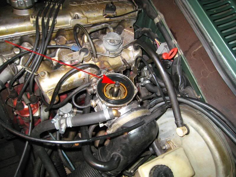

Olie reservoir eraf gehaald en idd kom je dan bij de naald. Hele tonnetje kan dus op en neer en beweegt in het reservoir erboven. Op de foto zat het pijpje (eind van't pijltje) vol olie zodat het tonnetje met naald niet makenlijk op en neer kon.
Olie eruit gehaald en er lijkt zich nu een verbetering op te treden. Straks maar weer eens proberen als ie weer koud is.
Je kan dus blijkbaar het reservoir ook te vol doen,...?

Weet iemand ook of de gaatjes van tonnetje nou richting luchtfilter of richting cylinders moet?
De bedoeling van de olie is hetzelfde als de olie in je schokbrekers.
De olie werkt dus als schokdemper en zorgt er voor dat de gasnaald niet op en neer gaat schieten, waardoor je motor onregelmatig gaat lopen.
Is het zwarte membraam wat je op de foto ziet niet gescheurd of verhard?
