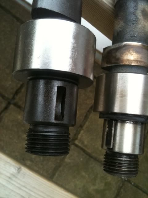

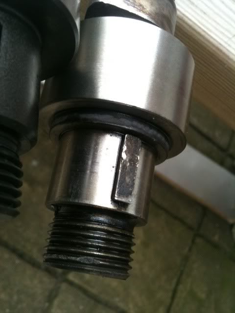

Ik ben druk bezig met samenvoegen van twee b18a blokken en ga deze voorzien van een nokkenas van tinustuning (tt3) nu heb ik de oude eruit gehaald (er was ÃÃn nok gewoon verdwenen/versleten!) en op deze oude nokkenas zit een nokje tbv het distributietandwiel maar op de tt3 zit geen nokje maar een verdieping. Iemand een idee hoe ik dit dien op te lossen?
Met nokje:
[Afbeelding: nokje.jpg]
Geen nokje:
[Afbeelding: geen_nokje.jpg]
Hoop dat iemand een idee heeft.
dat "nokje" is een spie die kun je er uit halen en over zetten, je zou er ook een nieuwe in kunnen zetten.
Ok thanks. Heb het spietje inmiddels op de nieuwe as gezet.
Morgen weer verder prutsen.
Jeroen,
Misschien is het al gelukt, maar vergeet niet om ook de ring die om de nokkenaszit (net achter die spie) ook over te zetten. Wordt vaker over het hoofd gezien.
