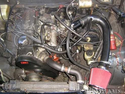

Niet echt plug en play dus, vooral doordat het injectiespruitstuk en de automaat niet erg flexibel zijn. Ik heb wel een foto van een schuine Ãn een rechtop OHC inbouw met carburateur.
Zal ze erbij zoeken, staan wel een paar leuke oplossingen op.

foto 1: Dikke powerfilter 8)

@ Sebas: Die onderste heeft helemaal geen luchtfilter, hoeveel extra pk moet dat wel niet opleveren?
