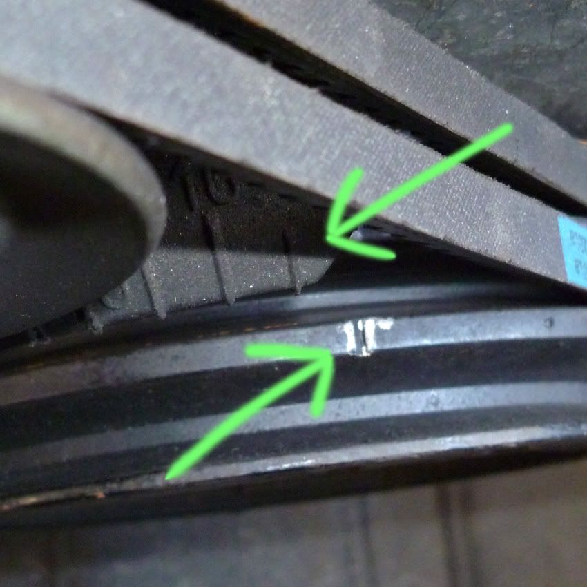

Ik heb een timing light kunen lenen, maar het staat me bij dat ik om goed te meten de vacuumvervroeger even moet afdoppen.
En qua vervroeging zit ik met 10graden bij 750tpm goed? Ik heb helaas geen toerenteller maar ik ga ervan uit dat het toerental niet zo heel precies komt. Serieuze afstelwerk mag een specialist voor me doen, gaat me er nu om om de volvo ook daadwerkelijk bij de specialist te krijgen ;D ;D
als je bij dat toerental gaat afstellen vervroegd ie nog niet, bij niet iig, Pas bij hogere teoentallen, bv afstelle bij 1500 tpm wel. Wil je het zeker weten gewoon doen..
Net het ontstekingstijdstip afgesteld en stond idd niet ok. Bij stationair (ik denk zo rond de 800tpm) stond hij op 0. Ik heb deze nu op 10 gezet. Zie plaatje.
[Afbeelding: timing3.jpg]
Maar helaas het probleem blijft onveranderd ??? ??? Vooral tijdens optrekken wat lager toerental en gasgeven begint hij als vanouds te pruttelen en als ik echt veel gas geef ploft ie.
Begin een beetje door mijn ideeen heen te raken.
