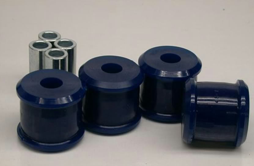

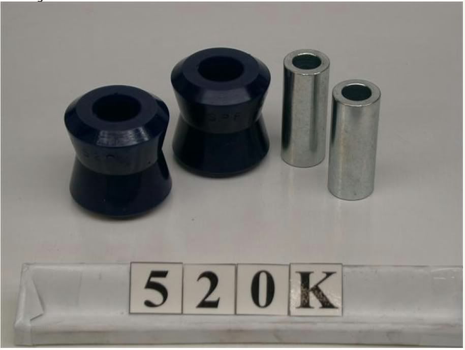

Rechts de "zandloper" bussen, die jij dus niet nodig hebt, voor de beeldvorming.
SPF0727K
SPF0520K
[Afbeelding: 3a_SPF0727K.jpg]
[Afbeelding: 3c_SPF0520K.jpg]
