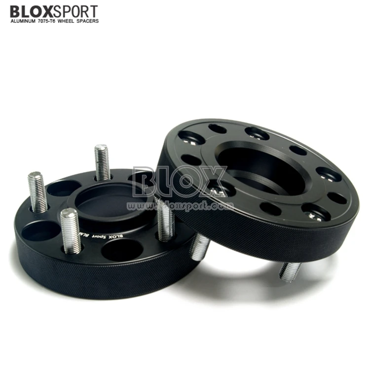

Wellicht zijn het geen spacers maar adapters en heeft de vorige eigenaar iets van het schroefdraad afgehaald om er zo voor te zorgen dat niet alleen de bouten maar ook de studs binnen de dikte van de adapter blijven. Je wilt immers wel weer een plat aanlegvlak voor je velgen.
[Afbeelding: Fits-5-x114-3-bolt-pattern-6061.jpg]
Als je wielen (en dus ook adapters) met wielbouten vast zitten heb je dit probleem niet. Dan pak je desnoods een korter wielboutje en verzinkt de kop wel in de adapter.
