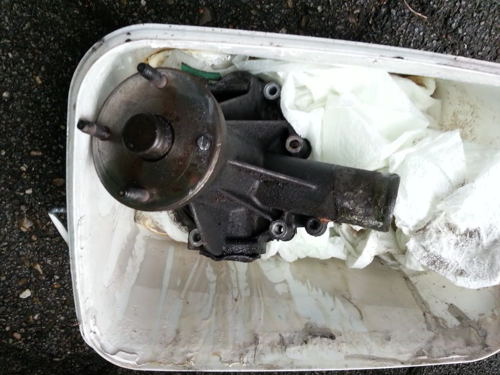

Vanwege een afgebroken boutje aan de poelie van de viscofan heb ik maar een nieuwe waterpomp gemonteerd met een nieuw montageplaatje voor de poelie. De viscofan liep namelijk zo scheef als een **** en aan in de grote plastieke windtunnel doordat de v-snaren de poelie inclusief viscofan naar beneden trokken.
Hier nog een pica in action (afgebroken boutje)
[Afbeelding: 20130715_214204_zpsbb6cee04.jpg]
Blok zonder waterpomp
[Afbeelding: 20130720_111635_zpsb32f7b5a.jpg]
Oude (maar goeie reserve originele) waterpomp. Sleufje gezaagd, maar lukte toch niet om m eruit te halen…
[Afbeelding: 20130720_111644_zps6f703798.jpg]
En opgelost! Geen koelwaterlekkages en draait lekker.

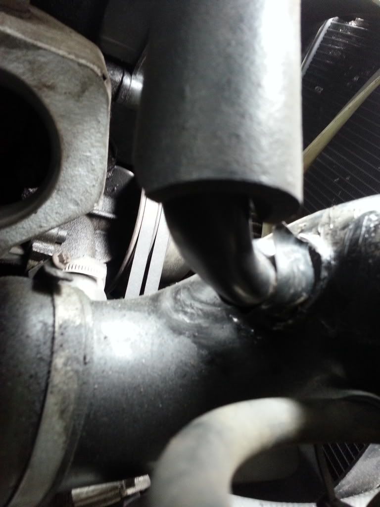

Het grote probleem (vanwege het inhouden) zou wel eens in de carterventilatieslang die over het blok loopt kunnen zitten. Dat stomme ding zit echt op een vage manier aan de aluminium luchttoevoerbuis vast zeg! Je trekt m zo los, zit alleen maar ‘geklemd’. Afijn, als die slang ook al 30 jaar oud is begrijp ik dat de flexibiliteit er wel een beetje uit is. Dat klemmen doet ie niet echt fijn aangezien deze met wat tape al eerder is geprobeerd te fixen. Ik zag tijdens m’n bezoekje bij HansDAF een hÃÃl fraaie oplossing: een messing tapeindje in de aluminium buis met een nieuwe hitte en oliebestedinge slang naar je inlaatspruitstuk toe. Wil je daarvan nog eens een foto maken HansDAF? Dat gaat het volgende project worden. Iemand enig idee waar je mooie stukkie slang dat hitte en olie/bezinebestendig is en ook weer 30 jaar meekan p de kop kan tikken?
Hier zie je hoe ie er bij mij bijhangt.

Hierbij de foto's van de carterontluchting
Het is een slang van de luchtdrukremmen van een truck, die gaat langer mee dan de auto ! Nippel komt uit een luchtketel, kan ook al 10 bar hebben.
Nippel aan turbozijde:
[Afbeelding: 370IMG_3087.jpg]
Slang over blok:
[Afbeelding: 136IMG_3088.jpg]

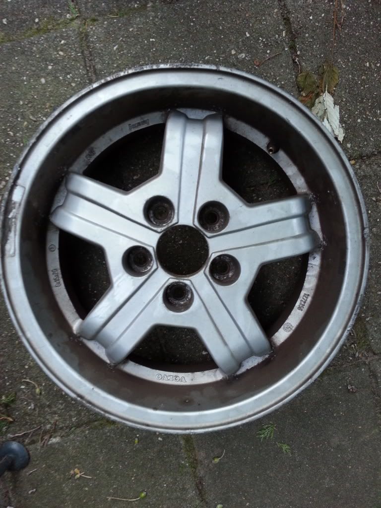

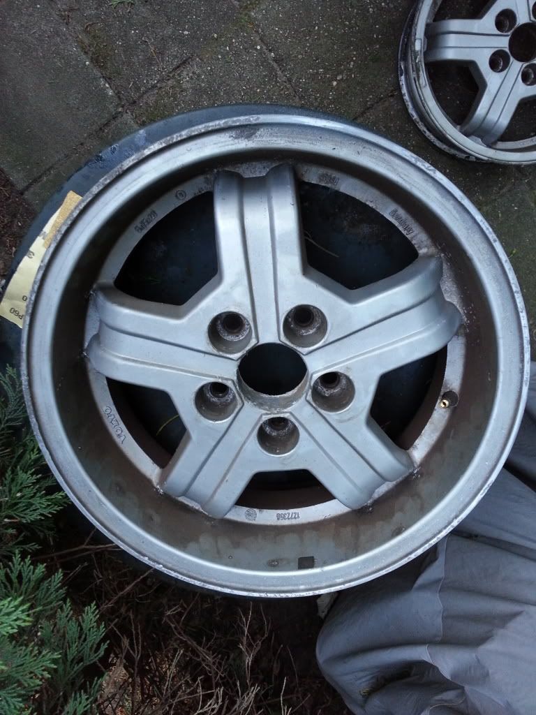

Enfin, even iets anders; Bij de aanschaf van m'n 245 waren de originele Virgo's inbegrepen. Omdat ik de wintermaanden niet op de Polarissen wil rijden wil ik de Virgo's laten opknappen en daar winterbanden op leggen. Ik wil ze laten stralen en poedercoaten maar zoek wel een kleur die een beetje in de buurt blijft van de originele kleur. iemand enig idee welke ralkleur er een beetje in de buurt blijft?
Wielen zien er nu zo uit;
[Afbeelding: 20130827_200049_zps1de5ac23.jpg]
[Afbeelding: 20130827_200041_zps0c5a2e52.jpg]
