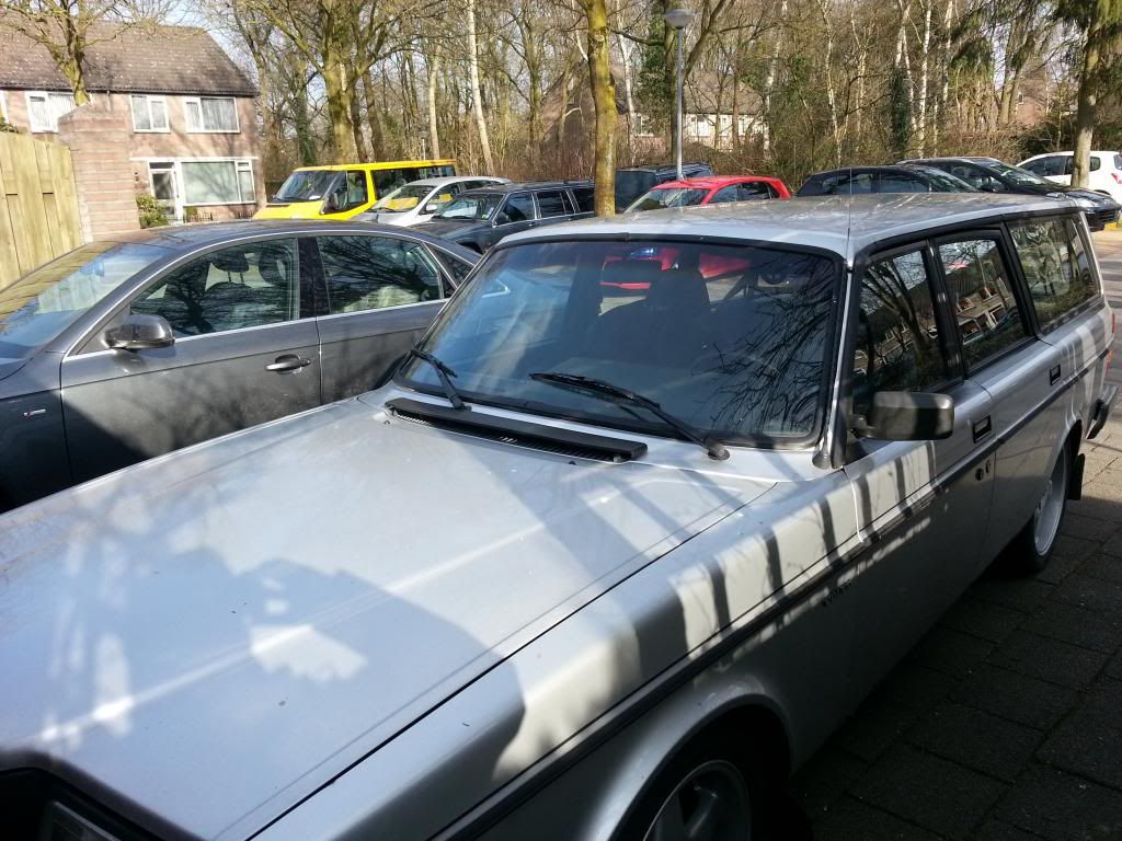

Laatste update is het monteren geweest van de snowcap die al weer even in de kast lag!
Hier nog even zonder....

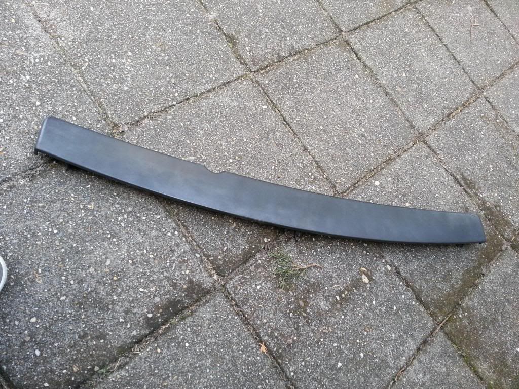

Het beruchte stukje plastic voordat ie fors in de kunststofbehandelaar-spul was gezet:

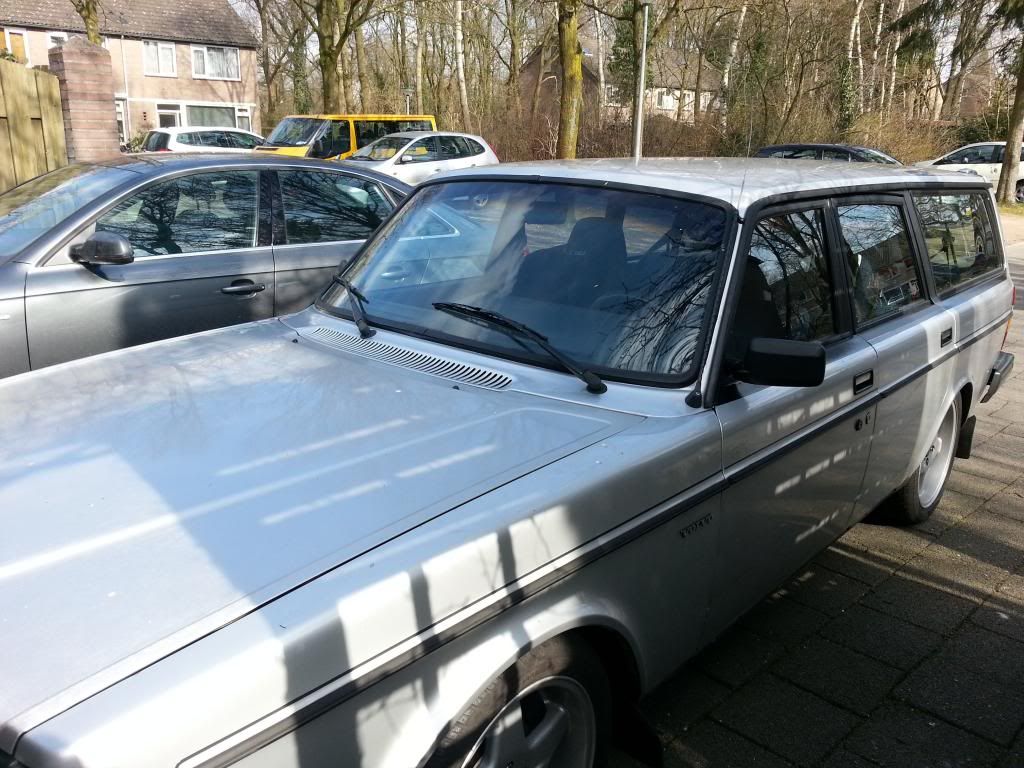

De snowcap op de plek waar ie hoor te zitten. Ik vind t wel fraai staan met al die zwarte kunststofaccenten die de auto toch al had!
[Afbeelding: 20130413_175757_zps71a1ca99.jpg]
Vind t wel wat zo!
ik heb de snowcap vastgekit met polymax, ik verloor hem ook bijna en hij klapperde bij hogere snelheden.
De snowcap heb ik inderdaad vastgezet met tywraps. Een paar van die klemstukjes waren afgebroken. Henqui, wil je eens een foto laten zien van je kitwerk? Er blijft bij mij ook een kier onder en dat is minder fraai dan als ie mooi aansluit. Je hebt hem aan de binnenkant een randje kit gegeven?
gr,
Stevves.
Ik zeg... Google maar eens sugru!
8x 5gr kneedbare silicon pasta die in elke wilekeurige vorm uithardt?
Ik verwacht mijn pakketje vandaag of morgen en ga eens lekker eea uitproberen?
Als ik weer eens bij de auto ben, zal ik een foto maken. Ik heb een klein rupsje (zwarte) kit aan de gehele onderkant aangebracht.
