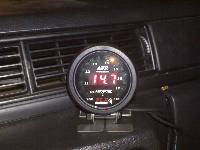

Funsdaf schreef:De sensor die op mijn site staat heb je los niets aan, dat is een widebandsensor waar je een controller voor nodig hebt.
En met zo'n wideband krijg je zoiets als dit (hoop je dan Wink) in mijn 760 Smile

Jaja. Die 1977 heeft geen katalysator, wat uit de pijp komt is wat je motor produceert aan gassen. Al ga je nou bij de garage met viergasmeetapparaat (bekend vd APK) een kwartiertje aan je CO schroef en stationairschroef draaien weet je genoeg.
Je probleem was bij een andere motor, deze motor en na revisie van deze motor hetzelfde? Zou het dan niet iets buiten de motor zijn? Een onderdeel wat in alle gevallen aangesloten was?
