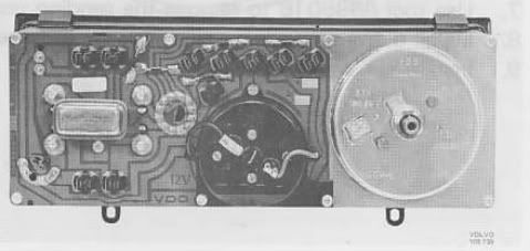

Welk bouwjaar is je 242DL? Als je nog het eerste type dashboard hebt, heb je achterop je meters een klein blokje zitten... die wilt ook nog weleens de geest geven.

1979, dus net nog het oude type dashboard.
Welk blokje bedoel je? Wat doet het?
Is dat dit type dash ?
[Afbeelding: aaajpg.jpg]

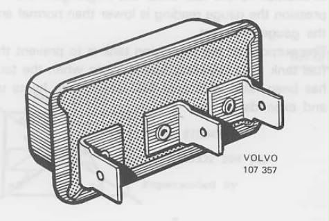

Is dat dan niet de "voltage Stabilizer" ?
weet niet exact of dat ding ook voor je temp-meter is

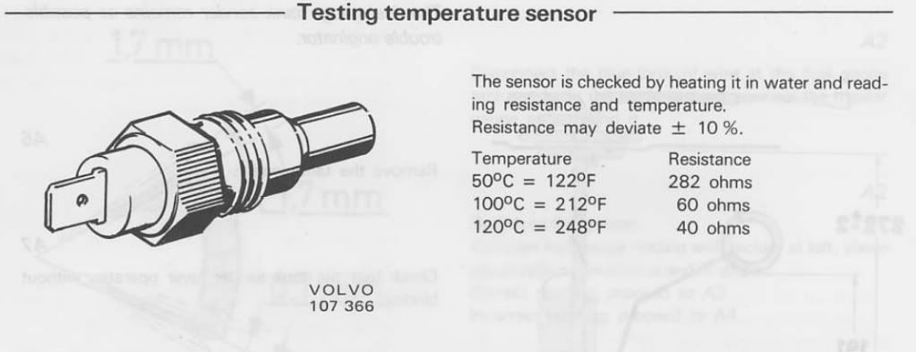

anders je tempsensor testen:

Volgens mij wel, alleen weet ik het zelf ook niet zeker. Mijn temperatuurmeter in mijn beige 245DL geeft ook 3kwart aan, terwijl de temperatuur normaal is.

Gideon, hoe komt 't bij jou dat ie te hoog aangeeft? Ligt 't bij jou aan die "voltage stabilizer" dan?

Rubicon schreef:Gideon, hoe komt 't bij jou dat ie te hoog aangeeft? Ligt 't bij jou aan die "voltage stabilizer" dan?
Bij mij ligt het aan de voltage satbilizer.. Zowel mijn temperatuurmeter geeft teveel aan, net als mijn benzinemeter...

Ben op 9 mei van Albert teruggekeerd met een temperatuursensor uit een recente 240'er. Ondertussen een beetje research gedaan, en wat blijkt: de sensoren hebben al in 1979 hetzelfde onderdeelnummer. Dat moet dus passen.
Alleen zit ie er nog niet op (tijd tijd tijd, het is dan ook tuin-werk-seizoen :Smile), maar ik wou ook eerst testen of de oude sensor het nog wel doet. Ik had er (ik dacht op dit forum) eens wat over gelezen hoe dat moet (iets met draadje tegen massa houden ofzo..?) maar ik vind het nergens meer terug. Haynes schrijft er wel wat over, maar ik vind het niet zo duidelijk. Weet iemand hoe je de temp.sensor / meter test of die nog goed werken?
