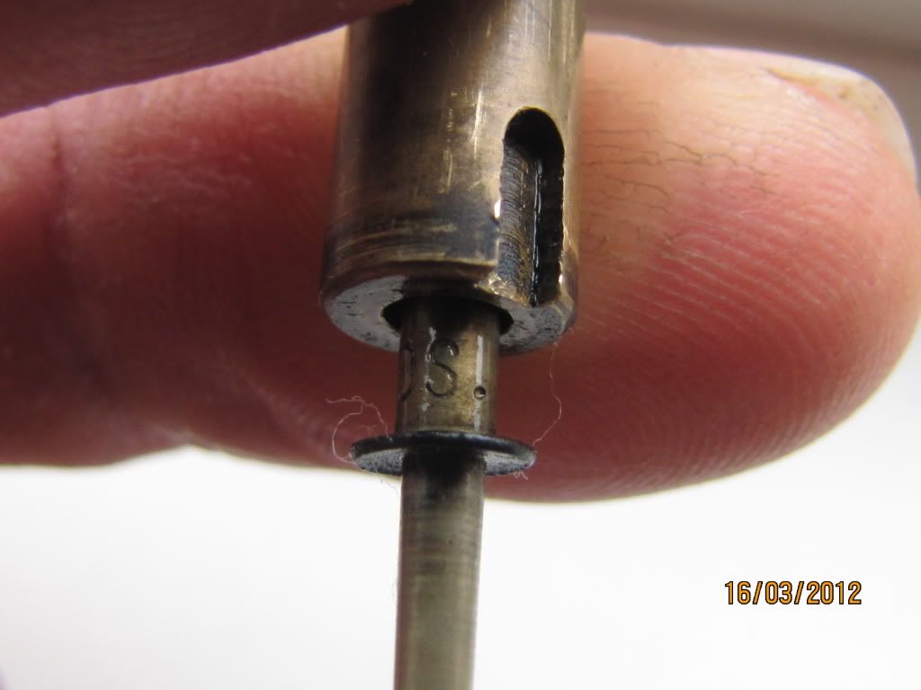

Citaat:Waar kan ik zien welk type naald ik nu heb; op de naald van het werkbank-exemplaar, was niets te zien aan merktekens/code oid.
Hebbes, naald uitrekken en dan zie je met heeeeel veel moeite een paar kleine letters/cijfers.

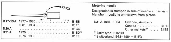

Onderstaand schema uit TP11740-2_carburetted_fuel_systems.pdf geeft aan dat ik naald B1FE moet hebben.
Ik had er naald B1EE in zitten, die zwaar ingesleten is.
[Afbeelding: needle_4.jpg]
Vraag 1: Zit er dusdanig veel verschil tussen een B1FE en een B1EE dat ik dat ga merken?

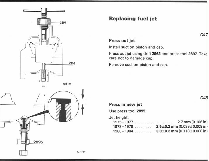

Is me nog niet helemaal duidelijk hoe ik deze dan kan vervangen.......
Staat wel een procedure in de TP11740, maar daar heb je allerlei press-tools en drifts voor nodig...
