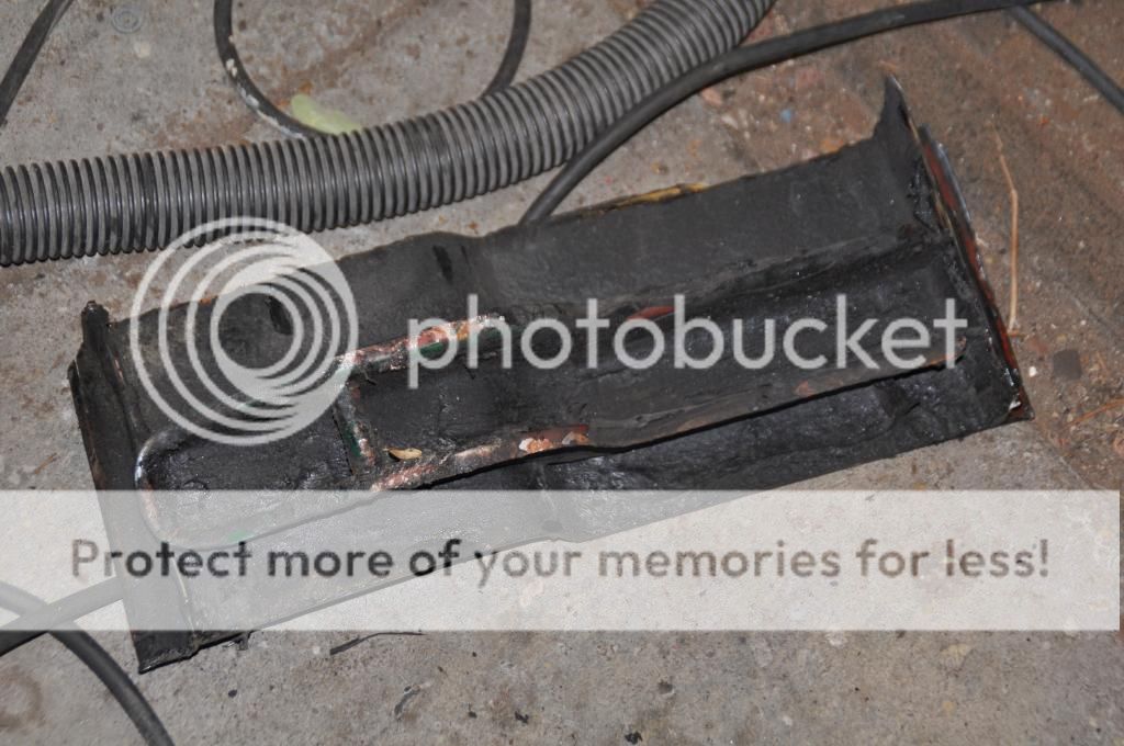

..nu even dokteren wat er allemaal overgaat. Hier ben ik na het stuk krokante kriksteun te hebben weg -gepeld, laagje voor laagje gaan verwijderen. het platte deel waar je tegenaankijkt in de onderkant van de binnenzijde, die is ook weg. En de felsnaad buitendorpel/binnenplaat is binnenin roestig en dun, allemaal simpelweg door het water wat binnen gekomen is. Ik denk er nu over om het stuk donorplaat in zijn geheel in te lassen, inclusief het stukje buitendorpel..
[Afbeelding: DSC_0032_zpsda39e208.jpg]
Hoop passen, meten en ongetwijfeld reepje voor reepje er af, maar alle cruciale naden en steun zijn dan wel heel.
De kriksteun is vanaf de knik niet aangetast, daar zit een zwevend stukje en als daar genoeg vettigheid zit duurt het wel even voordat de roestduivel overgestoken is, dus daar heb ik hem doorgehaald..
Heb nog wel even gekeken om de hele kriksteun er af te halen en het te gebruiken deel apart op maat te maken nadat de bodem en dorpel gedicht zijn.. nog even over nadenken, je kunt ook nóg meer werk veroorzaken..
Lukt het nou helemaal niet dan wordt het deel voor deel opbouwen en een nieuwe kriksteun bestellen..
