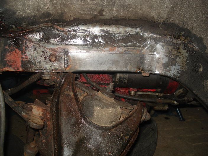

Lelijk gat, mijn 144 had ook zoiets.
[Afbeelding: klchassis010_zps97f39450.jpg]
Niet dat dat het er voor jou leuker of makkelijker op maakt, maar het kan allemaal gerepareerd worden. Ik zou het gat wat groter maken zodat je er vanaf de zijkant bijkunt, zeg maar zoals het gat er op mijn foto bijligt. Maar dan weerskanten (na het lassen van dit gat ontdekte ik dat er aan de binnenkant nog een kleiner gat zat, en wenste ik dat ik dat maar in 1 keer had gedaan).
Het 'makkelijkst' is denk ik een U met blinde moeren en al maken van dikke plaat en die er aan de zijkanten op lassen. Lassen van onderaf is het ergste wat er is.
[Afbeelding: klchassis023_zps64b212f8.jpg]
Loopt ook leuk door in de versteviging waar het stuurhuis aanhangt, ziet er na een laagje teer heel authentiek uit.
