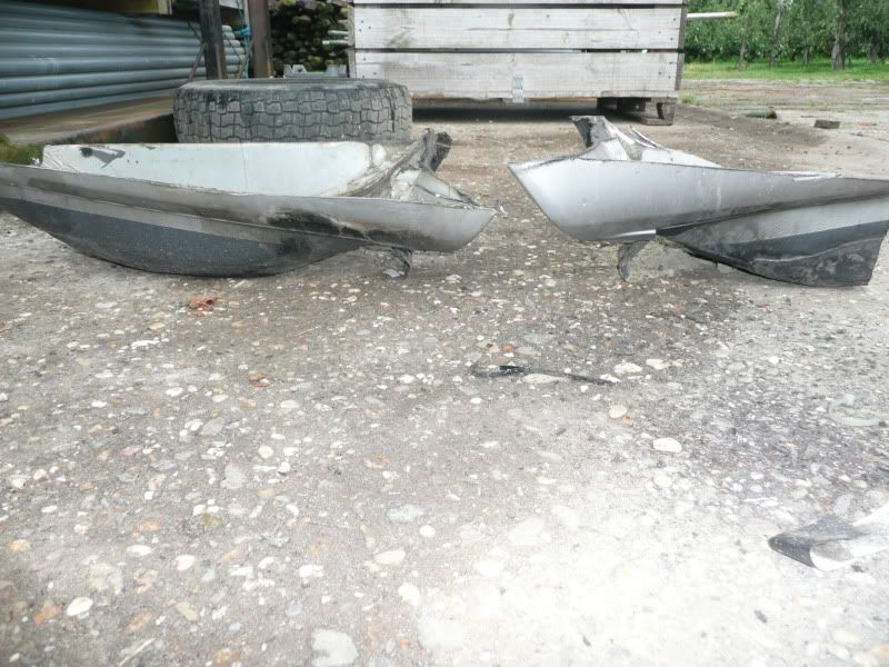

Zo. Al het reparatie plaatwerk heb ik net geregeld...
[Afbeelding: P1070559.jpg]
Iemand nog onderdelen nodig van de plaatwerkdonor?
[Afbeelding: P1070558.jpg]
