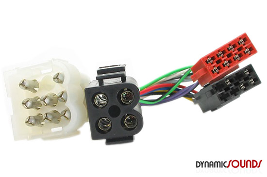

De radio die erin zat werkte niet, dus heb ik een andere gekocht. Iso stekker vervangen, met hetzelfde schema als de defecte radio. Echter lijkt het erop dat de radio geen stroom krijgt. Ik heb de zekering gecontrolleerd, maar deze is niet doorgebrand en de sigaretten aansteker werkt wel. Voor zover ik kan zien is dit hetzelfde circuit.

Ik heb de pinout gevonden van de 3 bij 3 connector die gebruikt wordt:
[Afbeelding: PC2-20-4.jpg]
Als het goed is zit er de meest linker connector.
pin 1 is green - always-on power from fuse 8 for antenna motor and radio memory
pin 2 is yellow-black - switched power from fuse 1 for radio
pin 3 is red - control signal to power antenna in trunk
pin 4 is yellow-white - left door speaker +
pin 5 is grey-yellow - right door speaker +
pin 6 is NC
pin 7 is white - left door speaker -
pin 8 is grey - right door speaker -
pin 9 is black - ground
Belangrijk is dus dat als je je voltmeter op pin 1 en pin 9 houd, dat je de accuspanning meet (ca 12V)
Bij inschakelen contact, wanneer de sigarettenaansteker actief is, moet er tussen pin 2 en pin 9 ook 12V staan.
Is dat zo?
