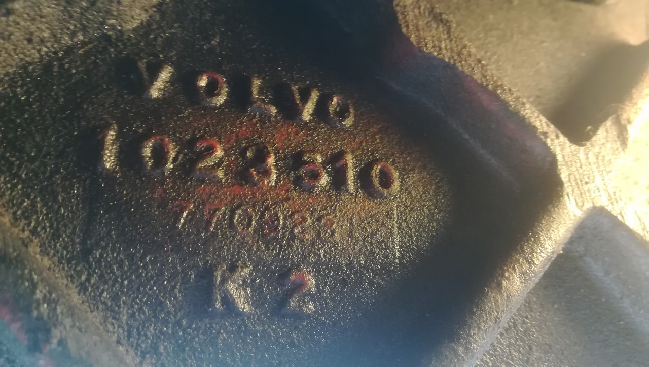

vreemd probleem geen reverse switch
tot mijn verbazing zit er geen achteruit schakelaar op de versnellingsbak.
de deksel is anders de gehele uitsparing voor de schakelaar is er niet??
iemand hier eerder van gehoord?
[Afbeelding: mijnversnellingsbak.jpg]
Die schakelaar zit op de bovenkant van de versnellingsbak, in dat aluminium deksel. Je kunt daar vanaf de linkerkant het beste bij.

(23 October 2020, 18:08)Mark244 schreef: Die schakelaar zit op de bovenkant van de versnellingsbak, in dat aluminium deksel. Je kunt daar vanaf de linkerkant het beste bij.
Het probleem is opgelost maar er bleek echt geen schakelaar te zitten.
de originele afsluitbout zat nog er ingeschroefd.
De grap is dat dit betekend dat ik diverse keren zonder werkend achteruit licht door de keuring ben gegaan.
Zei tegen mijn vrouw kijk even of hij het doet...
Maar goed er zit nu een nieuwe switch in en het werkt voor het eerst sinds jaren.
Ik kan me eerlijk gezegd niet voorstellen dat die bout origineel is.
Geen achteruitverlichting hoeft geen APK-afkeur te zijn in dit geval, dat is namelijk pas bij auto's uit 1998 en nieuwer verplicht.

(24 October 2020, 08:10)Mark244 schreef: Ik kan me eerlijk gezegd niet voorstellen dat die bout origineel is.
t lijkt mij ook onwaarschijnlijk t is dat hij nog zo schitterend schoon is aan de draad kant.
er was ook geen bekabelingsgat , daarom neemaan dat er ooit een automaat in deze auto zat.
dat van 1998 wist ik niet en het verklaard een hoop.

[Afbeelding: BLhQY38p]
Bij auto's van deze leeftijd hoef je geen werkend achteruitrijlicht te hebben, zo is mij verteld. Ben ook diverse keren mee door de APK gekomen, zelfs met een steekproef heeft dat geen probleem opgeleverd.
(28 October 2020, 03:42)Nicolaas H schreef: Bij auto's van deze leeftijd hoef je geen werkend achteruitrijlicht te hebben, zo is mij verteld. Ben ook diverse keren mee door de APK gekomen, zelfs met een steekproef heeft dat geen probleem opgeleverd.
Daar ben ik inmiddels ook achter , maar goed toch fijn dat het nu wel werkt.
het is wel een lastig klusje gezien er geen ruimte is voor een sleutel van die maat.
en ik ging op de tast op zoek naar de bekabeling om zo de schakelaar te vinden.
als je dit niet weet ga je leuk aan je zelf twijfelen en krijg je onnodig zwarte handen.
je blijft maar zoeken haha suf,
Dank Nicolaas.
