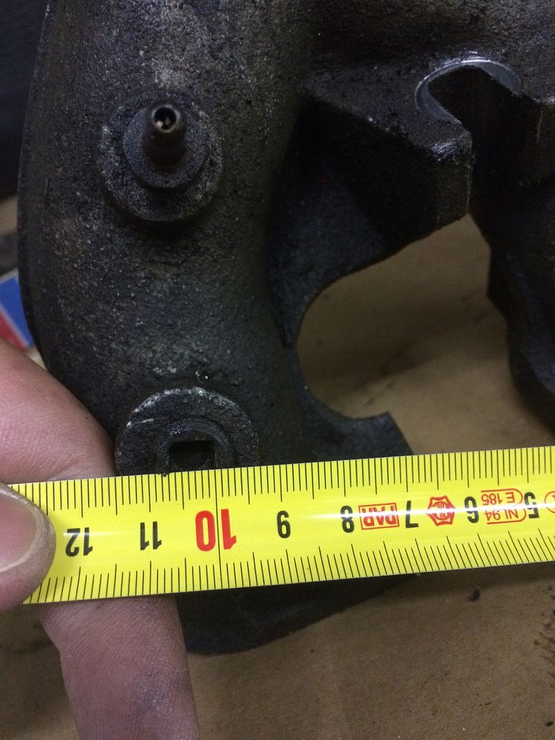

Weet iemand de omschrijving/maat van dit schroefding?
Het betreft de onderste schroef op dit B21ET spruitstuk. De automaterialenhandel heeft er niets voor en ik heb niets wat ik erin kan slaan.. Enig idee waar verkrijgbaar? Het is een soort inbus maar dan vierkant...
[Afbeelding: AC1C3DD7-5F6E-46F3-A022-571E6B938263_zpshrtj53af.jpg]
hoeveel mm istie..?
Ongeveer precies 7 mm

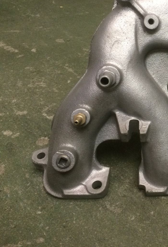

Op onderstaande foto voor ie m'n straalkastje passeerde...

Met een combi sleutel voor olieaftappluggen zal het wel lukken maar die zul je denk ik niet hebben. Anders een oud ratelverlengstuk of ander stuk ijzer vierkant slijpen totdat het er precies in past.
7 mm lijkt genoeg op 1/4 inch, en die heb je zeker ergens liggen als aandrijving voor een kleine doppenset.
Een grote platte schroevendraaier diagonaal er in , desnoods een iets te grote en er evt in tikken.

De keuze van Marc had ik al gedaan. Echter net iets teveel speling erin. Heb t schroefie dus al wat vernaggeld.
combisleutel olieaftappluggen is een optie! Thnx.
De schroevendraaier is een 'laatste" keuze evt. T kreng zit ook nog es enorm vast. Hoe verzin je zoiets Volvo.....

Aangezien je het spruitstuk los hebt liggen en er goed bij kunt en de draad een beetje boven het spruitstuk uitkomt is een hamer en beitel ook een optie: een inkeping in de zijkant van de draad slaan en vervolgens met hamer en beitel schuin linksom los tikken .
Hij moet eruit?
Bij een normale olieaftapplug doppenset zit hij er gewoon tussen: http://www.bol.com/nl/p/vidaxl-dopsleute...025413359/
Even goed meten met een schuifmaat met een beetje mazzel is het dus 8mm

Nee is inderdaad een gekken engelse maat.
Ik heb een 4-kant staafje pas gemaakt met een slijptol en daar de griptang op gezet.
