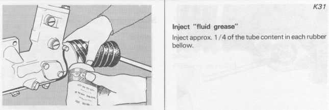

Volgens Greenbook TP30001 gaat er "Fluid Grease" in. (whatever that may be....)
[Afbeelding: K31.jpg]
Btw, e.e.a. staat ook in deze post [h=2]CAM of ZF stuurhuis + vet in de stofhoes?[/h]
vloeibaar vet (may that be..)
