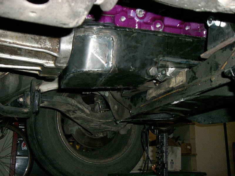

Hij past dus zo aan de bak. Gezien een ander verhaal over d24 tic zal er een stukje uitgezaagd moeten worden voor carter allicht. Ergens las ik ook iets over motorsteunen van een 700? Wat is daar zo speciaal aan?
19tdi met toyota bak
[Afbeelding: CIMG0532.JPG]

Ach zo, ja nee is ook zo, zat met de 1.8td in het hoofd die gemeld was, overigens brei ik dus nu verder op het idee van een 5 cilinder 2.5 TDI uit een 850.
Zoals gemeld past bak, zoals de foto laat zien is carterpan een struikelblok
En dan de electronica nog... laatste struikelblok nog geen antwoord op gevonden
