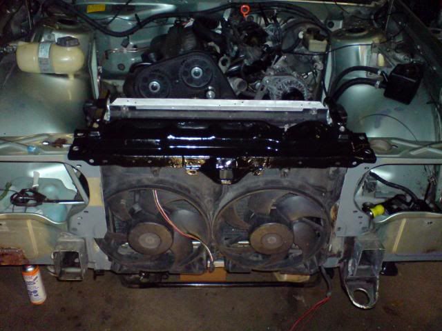

De radiateur en IC zitten op hun plek.
[Afbeelding: DSC00491.jpg]
Beugeltjes gemaakt die het zaakje 5 cm naar achteren verplaatsen, en op de juiste hoogte houden.
[Afbeelding: DSC00521.jpg]
En de ophanging (voor):
- Bilstein B6 HD van een 240 (ivm andere veerpootlager van een vroege 760)
- PU bussen aan beide zijden van de reactiestang
- PU bussen voor de stabilisatorstang (23mm)
- Schijven met slots
- Nieuwe klauwen (voorzijde)
- De staalomvlochten remslangen
- Nieuwe koperen remleidingen
- Nieuwe geleidepinnen/bouten, of hoe ze ook heten..
- Nieuwe (betere?) remblokken.
Ik hoop dat het een beetje strak gaat sturen Wink

In de auto
[Afbeelding: DSC00513.jpg]
