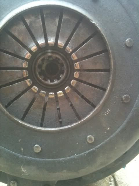

Bijgaand paar foto's:
is het toplager het "rondje" aan het einde?
[Afbeelding: toplager.jpg]

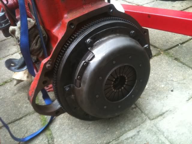

overzicht vliegwiel:
[Afbeelding: vliegwielenzo.jpg]
edit: ik zie net dat bij een nieuwe set de "tanden" veel verder naar buiten steken, is het een slecht teken als ze dit niet doen? Dikte platen een ruime 3mm.

ja, in de verte zit ie, dat is um... vinger er insteken, draaien en voelen wat ie doet... hoever de tanden uit moeten steken weet ik niet, maar je kunt de dikte van het frictiemateriaal ook ad zijkant zien... en het druklager kun je ook mooi bij zo, zijn nooit de meest "vast" aanvoelende lagers, maar met dit soort zaken, bij twijfel (of omdat het kan..) vervangen.. koppeling niet, dás al duur zat, tenzij nodig ntl..
net even gevoeld en het toplager voelt prima en kan geen speling voelen, die kan dus blijven waar hij is. Druklager voelt idd niet vast maar wel prettig :-) ook hier geen probleem lijkt me. Nu alleen nog te weten komen of die "tanden" verder naar buiten moeten steken of dat dit alleen het geval is als deze nieuw is en na verloop van tijd de boel ingedrukt wordt.
