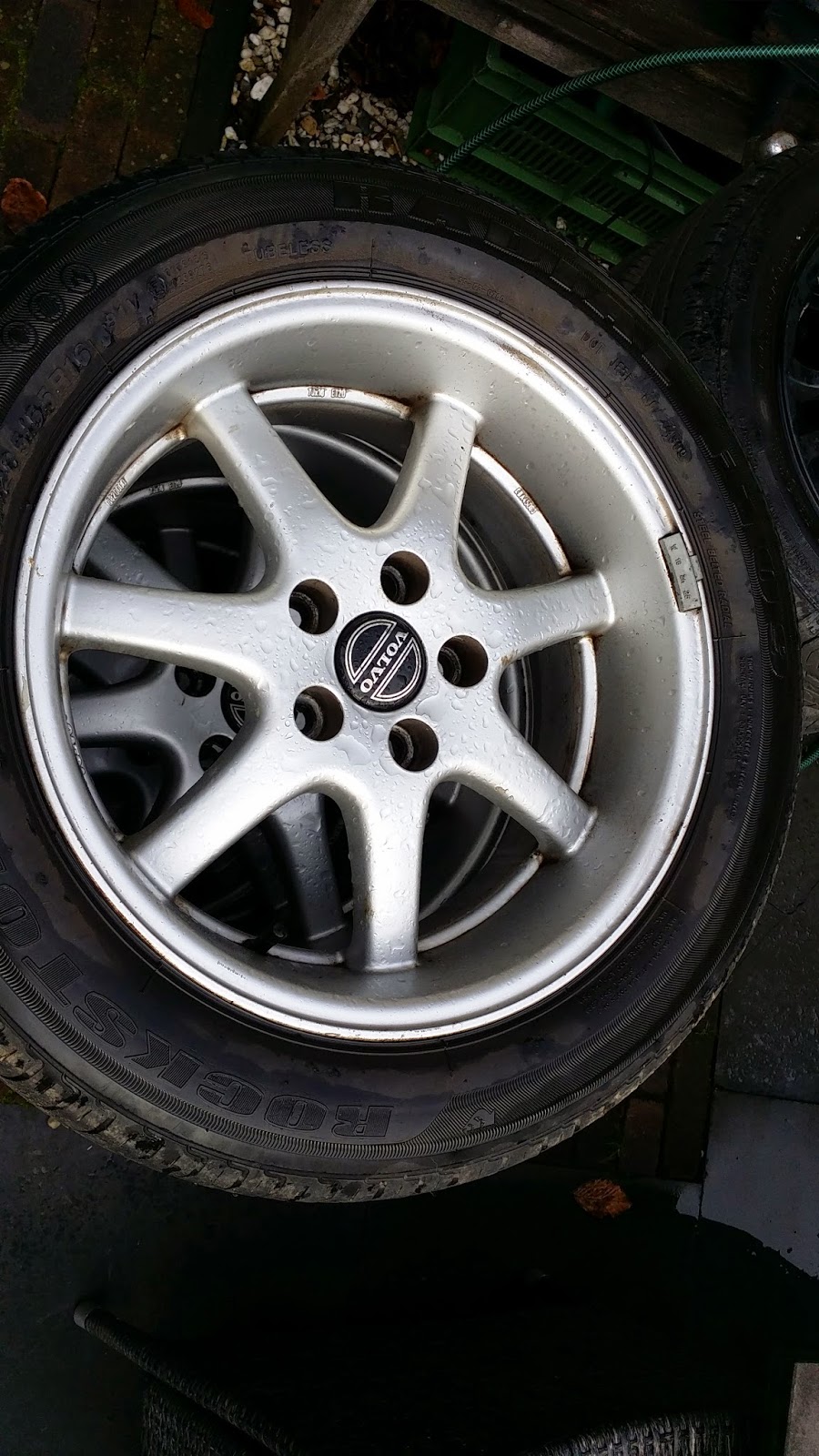

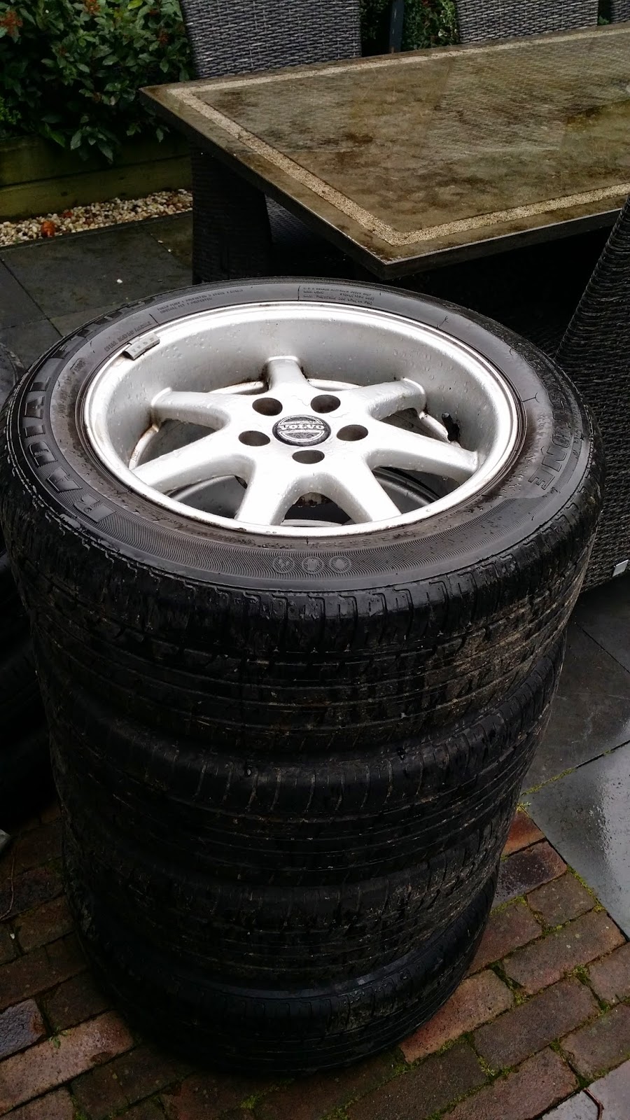

verder ben ik de laatste dingen aan het verzamelen voor de ombouw ik heb al het een en ander verzamelt eind deze maand hoop ik alles in huis te hebben en zal ik er een update van doen op het forum. Het is me gelukt om redelijk budget technisch een setje Galaxy velgen te kopen ze zijn uiteindelijk uit zweden gekomen voor een hele nette prijs.
