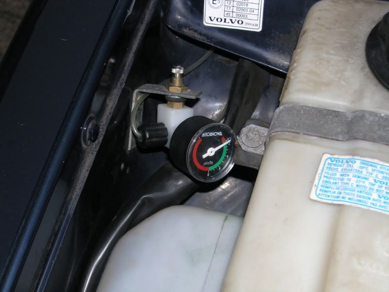

Zoals toegezegd:
De meter en vulpunt:
[Afbeelding: P6010002.jpg]
De meter zit dus met een zelftapper tegen het binnenscherm geschroefd,

We zijn begonnen met het plaatsen van het ventiel/vulnippel. Daarbij jullie voorbeeld gevolgd en deze naast het koelwaterreservoir tegen de binnenkant van het motorruimte geplaatst:
[img width=399 height=600]http://jw.n--tree.net/pictures/leveler-001.jpg[/img]
