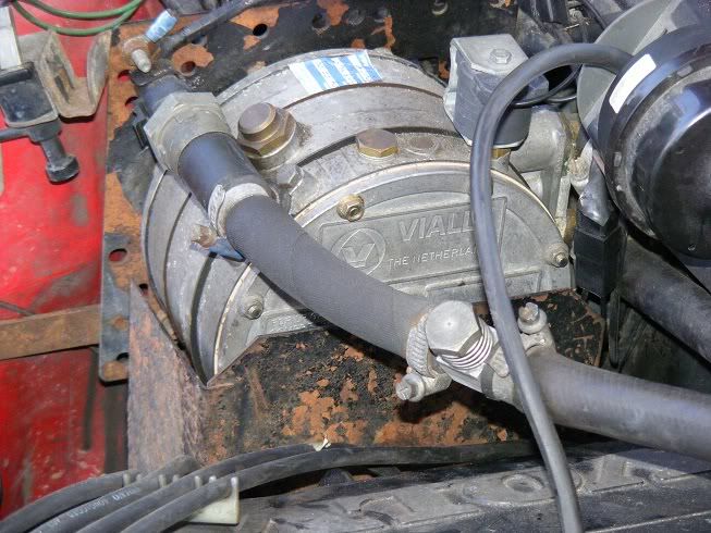

Hallo Mensen,
Hierbij wat extra gegevens en foto's van de sytuatie.
volvo 240 van 1992
[Afbeelding: verdamper.jpg]
[Afbeelding: motor.jpg]
gr Jurjen
probeer eens wat te draaien aan de grote bout met veer eronder die er op foto 1 groot op staat
daar gaat hij lager van lopen. vergeet niet hoeveel slagen je hebt gedraaid zodat je het altijd terug kan zetten!

Vialle met AMS (Autogas Management System, = computer) en stappenmotor op de verdamper. Die grote schroef in de LPG slang is voor het knijpen van de LPG bij "vollast", als het goed is staat deze redelijk ver open heeft dus geen invloed op het stationair lopen.
Voor het inleren heb je een redelijk goede toerenteller nodig. Staat ergens een sticky topic over het inleren vd AMS computer op dit forum, hier om precies te zijn: http://volvolvo.nl/index.php/smf/index.php?topic=414.0

mogelijk toch de stappenmotor ( zit bovenop je verdamper waar de gas slang op zit aangesloten) . je kunt hem loshalen en inspuiten met WD 40 zodat ie gesmeerd wordt, daarna weer monteren en de AMS inregelen. vooraf kun je ook de benzine computer resetten.
