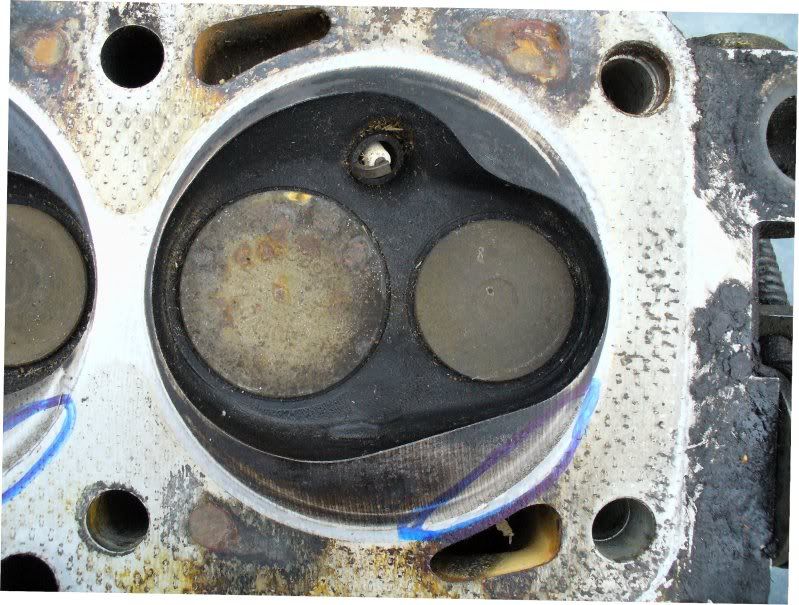

Volvo zijn een stelletje krentekakkers, de kop is op maat voor de B21 en de andere motoren moeten het er maar mee doen. Voor de B19/B200 kan je zelfs geen koppakking kopen want de cilinder is smaller dan de verbrandingskamer in de kop.
Op Turbobricks heeft iemand de kop van een B19 (zelfde diameter als B200) gehaald, http://forums.turbobricks.com/showthread.php?t=167111. Op deze foto staat het resultaat: http://i41.photobucket.com/albums/e253/a...090707.jpg
Je ziet een vage "afdruk" waar de cilinder ophield, rechtsbovenin heel duidelijk. De verbrandingskamer is flink breder dan de cilinder maar de kleppen passen er nog makkelijk in.
Ik had ook een 531 op een B200 zitten, en idd de verbrandingskamer in de kop is eigenlijk te groot.
Maar zelfs met grotere kleppen werkt het zonder problemen.
