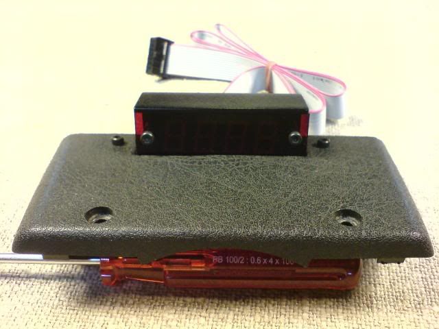

Verder de Wideband spullen in de auto gezet Smile
Ik heb gekozen voor een zelfbouw kitje, omdat ik dan het display zelf in het interieur kon plaatsen. En ik heb tijd genoeg om een paar dagen te besteden aan het opbouwen, bedraden etc. van het spul Wink
Display

Uit aluminium een houder voor display gemaakt
[Afbeelding: DSC00999.jpg]
[Afbeelding: DSC01002.jpg]

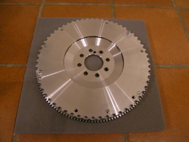

Nieuw vliegwiel binnen dat ik een tijdje geleden besteld heb, weegt ca. 4kg. Voor mijn M90 installatie..
Past een 850 R drukgroep op (240mm)
[Afbeelding: PB263954.jpg]
[Afbeelding: PB263956.jpg]

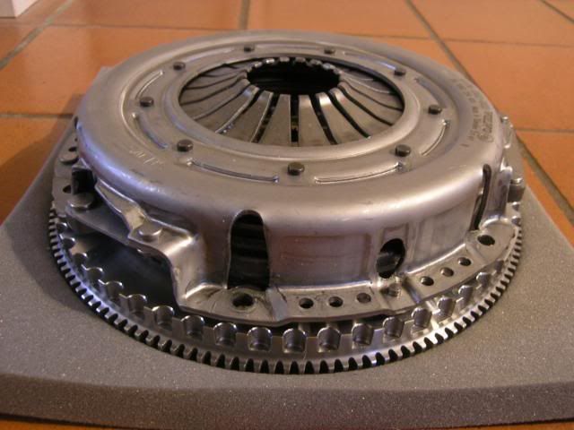

Inmiddels ook de koppeling binnen
850R drukgroep en plaat origineel Sachs
[Afbeelding: P1194035.jpg]
[Afbeelding: P1194042.jpg]
