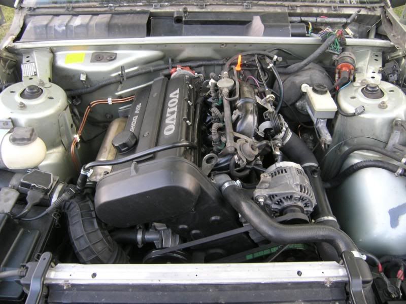

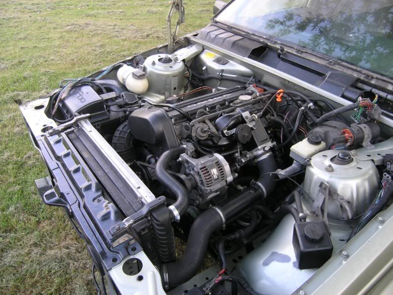

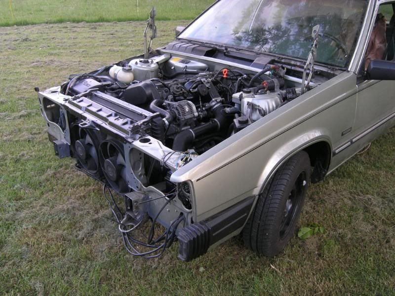

[Afbeelding: P5213691.jpg]

En nu door met bedrading wegwerken en aansluiten van lichten en enkele andere zaken
Interieur op orde krijgen en nog steeds wat roest...
Dan moet ik de nieuwe achterlichten nog monteren, nieuwe olie, remmen mss nog een keer ontluchten (koppeling zeker)
En allerlei kleine tijdrovende zaken..

Het ziet eruit alsof de motor met alles erop en eraan er origineel in hoort. Echt heel netjes gedaan!
Ben benieuwd hoe ie zo rijdt.
Mensen mensen... Ik heb deze gisteren even zelf mogen horen. Complimenten hoor...
