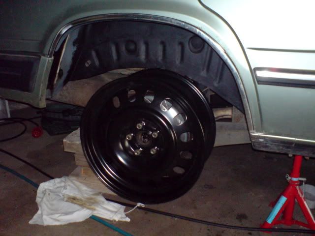

ff een paar plaatjes
Wiel
[Afbeelding: DSC00826.jpg]
Met meetlat (niet dat dat nut heeft...)
[Afbeelding: DSC00828.jpg]
Op de auto
[Afbeelding: DSC00750.jpg]
Nu nog banden gaan zoeken voor een goeie prijs Smile
