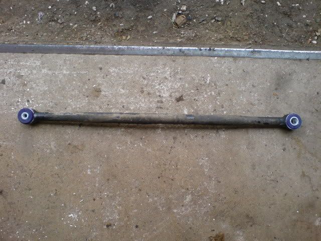

Panhardstang met poly bussen
[Afbeelding: DSC00629.jpg]

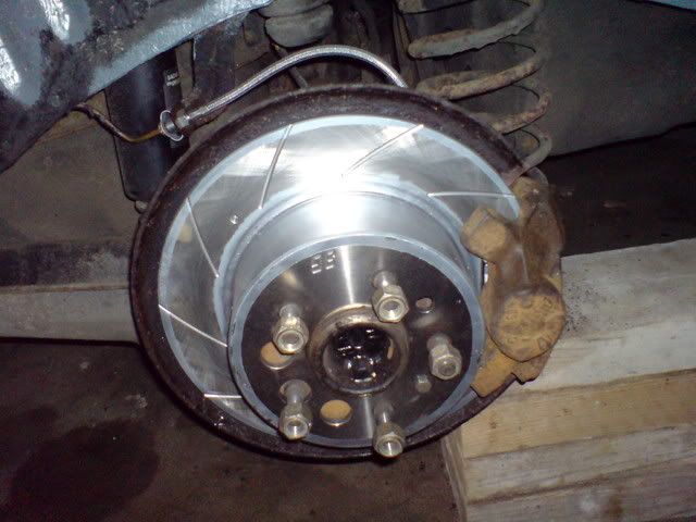

Remmen achter
[Afbeelding: DSC00634.jpg]

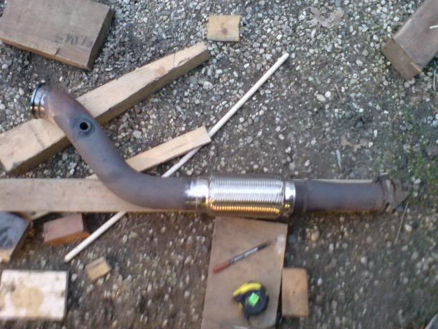

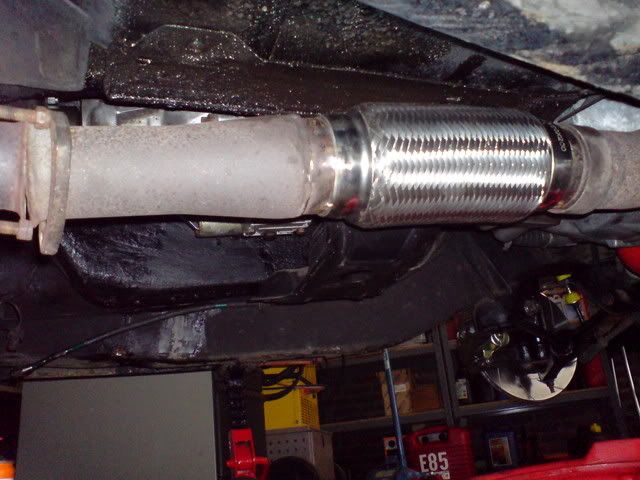

Testen hoe de downpipe past
[Afbeelding: DSC00632.jpg]

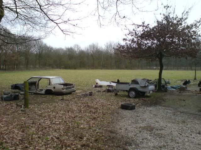

De donorwagen gesloopt, is nu weg
[Afbeelding: DSC00626.jpg]

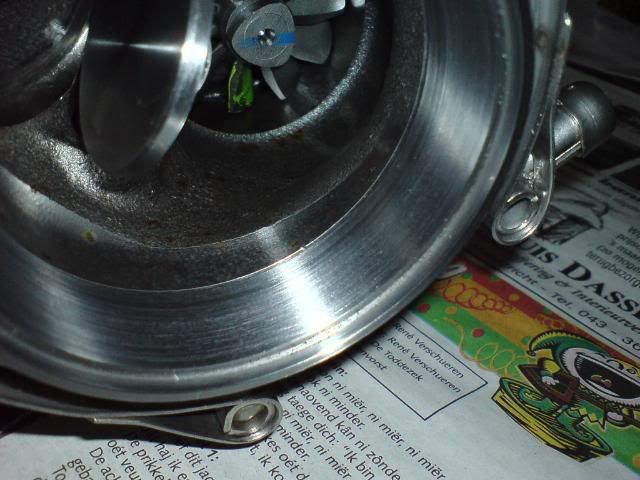

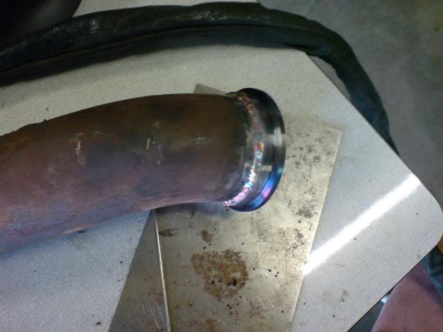

De felns die aan de turbo vastgemaakt wordt (V-band)
[Afbeelding: DSC00572-1.jpg]
Loopt mooi in elkaar over
[Afbeelding: DSC00584-1.jpg]
En mooi vastgelast
[Afbeelding: DSC00590-1.jpg]

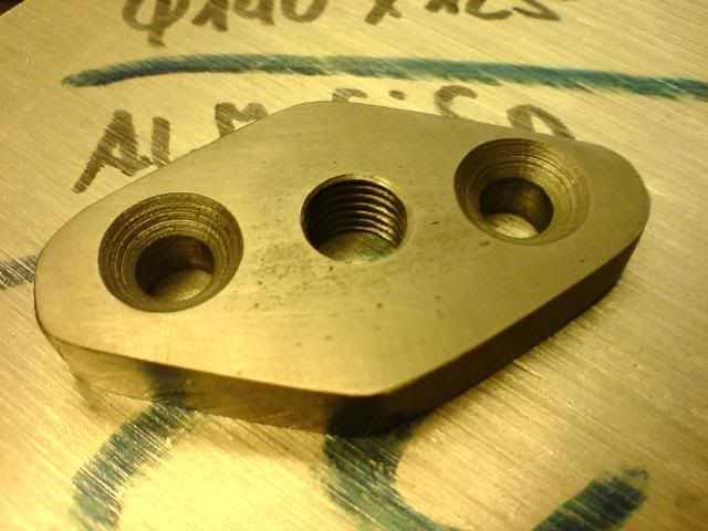

Het flensje om de originele olie toevoerleiding te gebruiken is af
[Afbeelding: DSC00611.jpg]

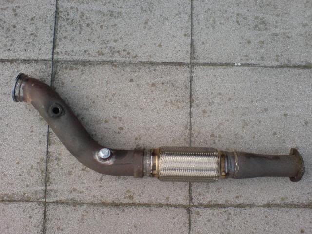

En zo ziet de donwpipe er dus uit (op de foto nog niet afgemaakt)
[Afbeelding: DSC00618.jpg]

Wie legt die lekkere lasjes trouwens?
Dirk242 schreef:Wie legt die lekkere lasjes trouwens?
Mijn broer Smile Dat weet je toch
Wist wel dat ie fan is van lassen, maar niet dat ie zoiets moois kan bakken. Complimenten JW!

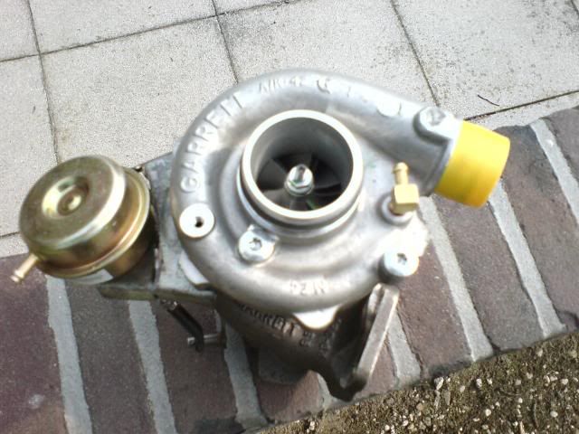

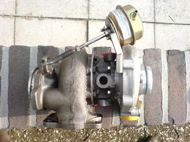

Verder een wastegate actuator beugeltje gemaakt (origneel aangepast). Er is zo weinig ruimte onder de kap.. pfft, ook de CBV was vrijwel niet te plaatsen.
[Afbeelding: DSC00727.jpg]
Gat voor CBV aansluiting
[Afbeelding: DSC00738.jpg]
Bracket voor actuator
[Afbeelding: DSC00734.jpg]

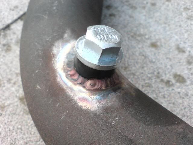

Nog een bung in de downpipe gelast voor de wideband
[Afbeelding: DSC00747.jpg]
En de downpipe afgelast
[Afbeelding: DSC00741.jpg]
[Afbeelding: DSC00745.jpg]

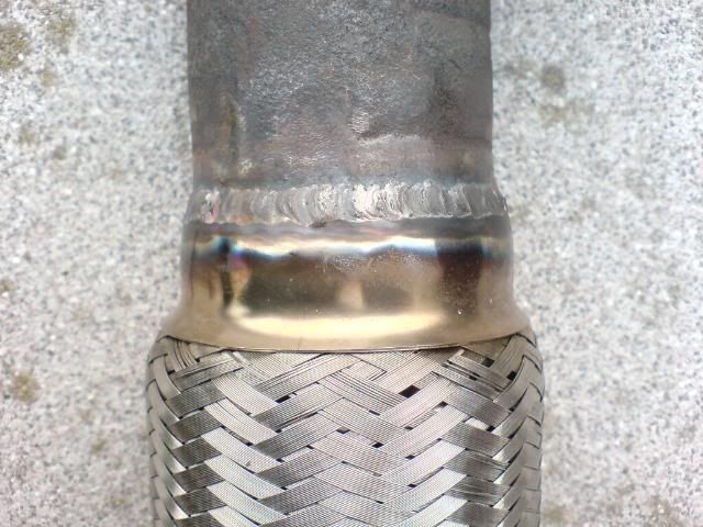

Waarom was dat flexibele stuk ook al weer in de uitlaat? Misschien heb je het al eens verteld, maar ik ben benieuwd.
