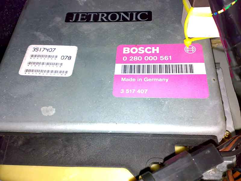

pin 20 van de ecu stuurt het brandstofpomp relais aan en pin 21 het hoofdrelais bij een LH2.4
wat is het bosch nr van je ECU dan kan ik ff kijken of je een lh2.2 of lh2.4 hebt.

Kun je hier iets mee?

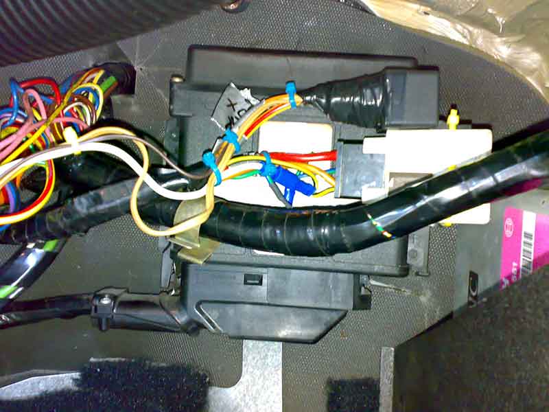

[Afbeelding: 06092007233.jpg]
Kabelboompje gerouteerd.
[Afbeelding: 06092007232.jpg]

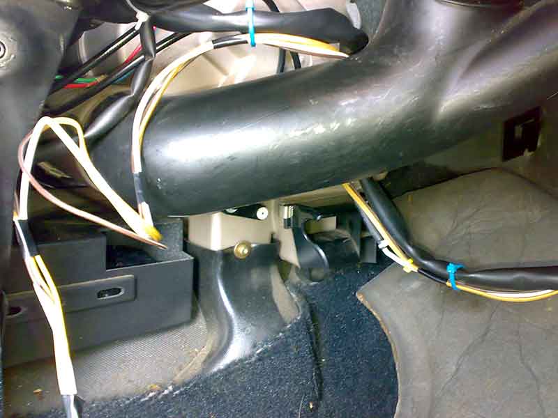

Massa (geel) bij de schroef achter de middenconsole erbij gezet. Geschakelde massa (wit) met stekkertje op de vorige noodoplossing aangesloten. Beige zat al aan het relais en bruin op permanente +12V van de br.st.pomp (op stekker uit relaisstekker gesoldeerd), en bruin-met-streep met een standaard stekkertje op zekering nr. 1 aangesloten. Toen de 2 stekkers uit de pompstekker gevist, in een krimpkous gezet en op het relais aangesloten. Nog ff wat tape er omheen, met wat tie-wraps de boel netjes en deugdelijk gemaakt (het moet ook weer 10 jaar meegaan he Big Grin). En zo zag het uit:
[Afbeelding: 06092007231.jpg]
Schakelaar naar de motor toe=schakelen via ECU, naar de kofferbak toe=via contact II. Beide getest en 2x lopen! ;D Zelfs onder het tijden kun je overschakelen.
