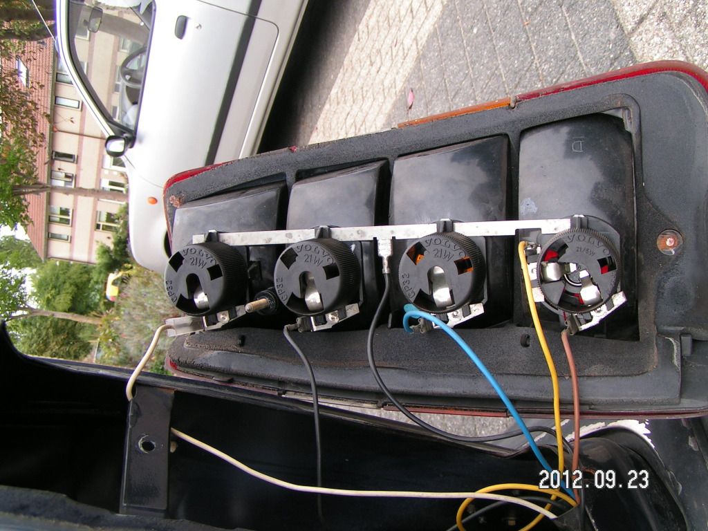

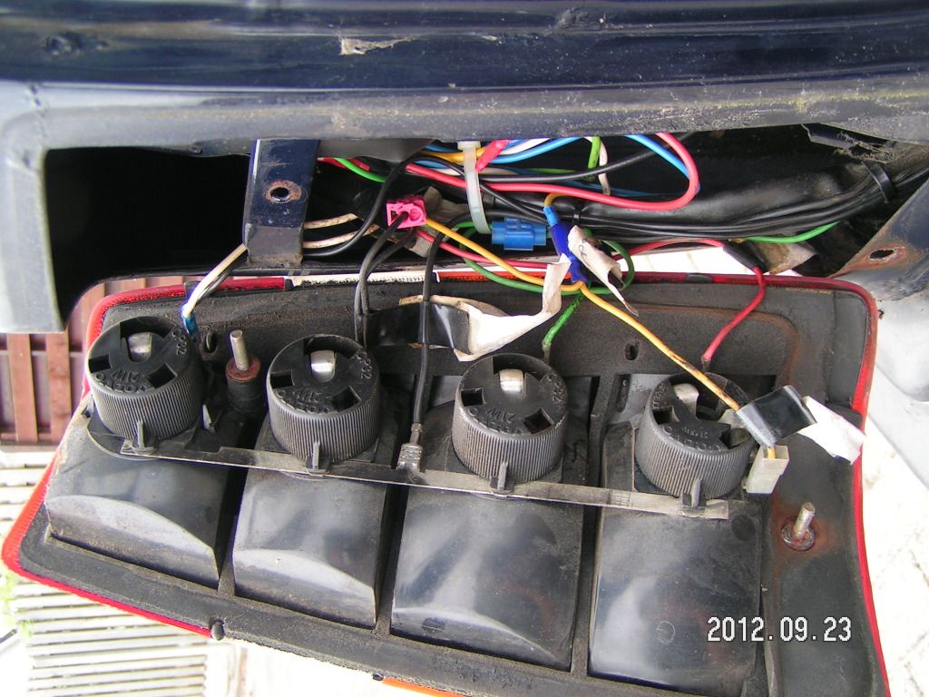

Ik heb mijn achterlichten eruit gehaald om ze schoon te maken.
Alles netjes losgemaakt, maar vergeten welke stekker waar moet.
Het gevolg is dus dat bij het aanzetten van het knipperlicht de achterlichten gaan branden enz.
Kan iemand aangeven welke stekker waar moet zitten?
Misschien met een foto of door de kleuren op te noemen?
Ik zou hier heel erg mee geholpen zijnConfusedmile:

linker achterlicht
[Afbeelding: PICT0279_zps90d754f5.jpg]
Rechterr achterlicht
[Afbeelding: PICT0277_zpsc481ff77.jpg]
Laat je alleen met het linkerachterlicht niet in de war brengen met de extra kabels die naar de trekhaak lopen. Ik heb het niet zo aangelegd, en zolang het werkt blijf ik er vanaf.
succes.

Hoi Gerald,
Nou super, ze doen het weer goed.
Hartelijk dank voor de duidelijke foto's.
