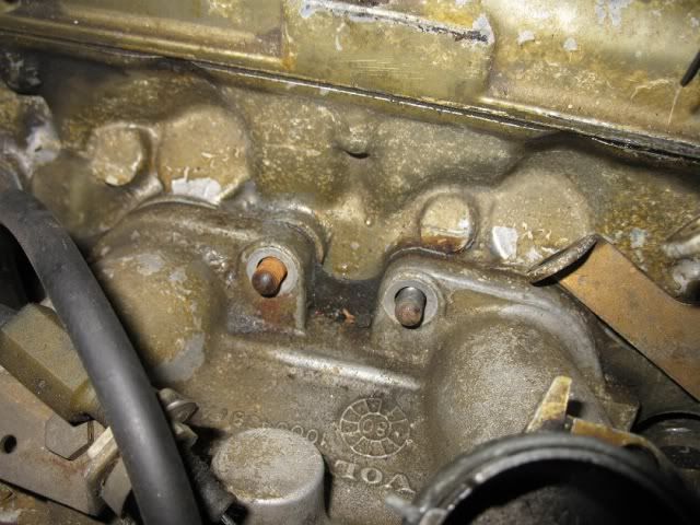

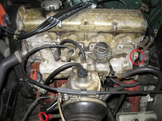

Ja hoor, ik heb wel wat foto's:
[Afbeelding: IMG_7186_2.jpg]
het rood omcirkelde tapeind zorgt dus voor problemen

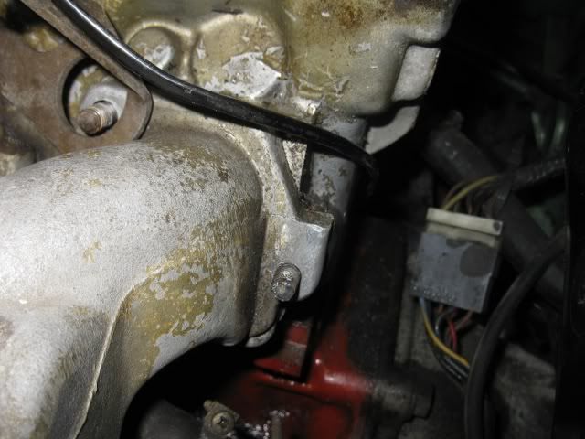

[Afbeelding: IMG_7188_2.jpg]
er zit echt geen fractie ruimte om het draadeind

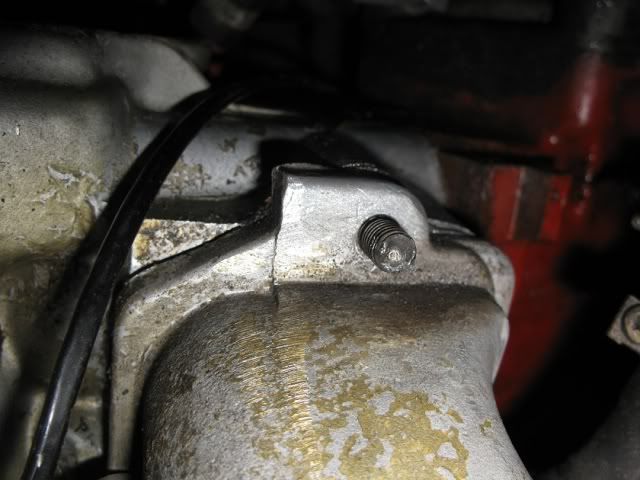

[Afbeelding: IMG_7189_2.jpg]
[Afbeelding: IMG_7190_2.jpg]
terwijl de andere dat wel hebben

Ja das een lastige.. Wel nat houden met WD40. Je zou kunnen proberen de pakking er achter te halen en dan met moer met ring er achter de boel iets strakker aandraaien in de hoop dat het roest los komt.
Vervolgens toch met WD40 en kloppen naar voren en weer terug er speling op zien te krijgen tot ie er af komt. Hoeft geen liters WD40 te zijn mits je het maar even de tijd geeft om in te werken.
Ik durf het haast niet te stellen maar heb je soms een moer vergeten? Het spruitstuk zit vast met 8 moeren. Ik kan me niet voorstellen dat het niet loskomt. Het andere eind van het spruitstuk komt wel wat naar voren?
Ja hoor, het andere eind kan al bijna van de tapeinden af. Het zit echt vast op dat laatste draadeind. Alle moeren zijn eraf. Ik snap er ook niets van. Het draadeind is roodgloeiend gestookt!
