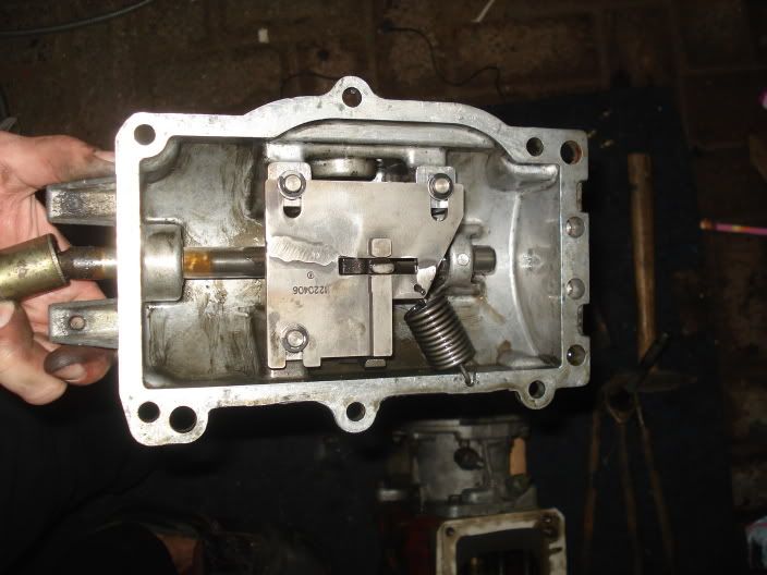

Ik heb zo'n M46 gehad en weer verkocht, aan iemand uit de buurt van Nijmegen. Daarvan was een onderdeel van het selectiemechanisme in het deksel vd bak gebroken geweest en weer gelast, net een beetje scheef en te krap. Het schakelen ging duidelijk door een stroef punt.
Ik heb dat toen zo goed mogelijk rechtgevijld. Misschien heb je toevallig deze bak, of een soortgelijk probleem?
Halfrond deksel, ingegoten op de zijkant van de gietijzeren bak: VOLVO 1023510, gietdatum 770817 (ondersteboven), K1, drie stippen.
[Afbeelding: bakkl021.jpg]
HA! das lullig, dat zie je er aan de buitenkant niet vanaf
