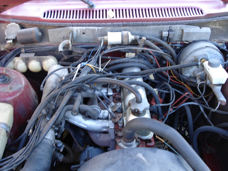

heeft er iemand een plaatje van een dergelijk spruitstuk? Het gaat me met name om de plaatst en stand van de injectoren. Eens zien of dat kan worden gekopieerd op een B20 versie....
Heb je een foto van een b20f spruitstuk nodig??
[Afbeelding: DSC00783.JPG]
dank je, zo;n spruitstuk heb ik liggen, daar wil ik de brandstofinjectoren op bouwen net als bij een B21/23, ik heb dus een foto nodig van een B21/23 E spruitstuk van het type met de injectoren in het spruitstuk, een latere versie is me vertelt.
Da's dan de B230F, staan zat voorbeelden van op Marktplaats.n Bij deze kijk je recht in een injectorgat: http://link.marktplaats.nl/290926118
Hier op de motor met injectoren (geel) er nog in: http://link.marktplaats.nl/307497897
dank je Marc!
Wie heeft er zo'n ding te leen als voorbeeld?! In de buurt van Tilburg/Waalwijk/DenBosch of Horst/Sevenum?
Kan wel een paar goede foto's maken van het weekend. Mits nog interesse?

nou een los spruitstuk om me te nemen naar de lasser is handiger om te kopieren, waar woon je ergens, ik wil al een tijdje een 230 blok in een 140 zien, stukje toekomstmuziek voor wanner dit blok er mee ophoudt (voorlopig ff niet..)
