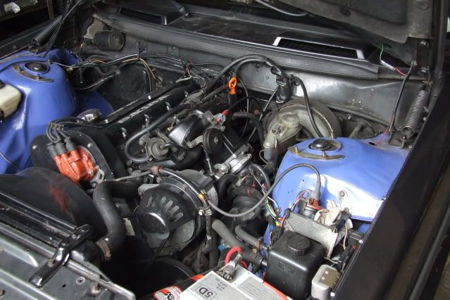

Ziet er iig dan zo uit:
[Afbeelding: 160708_16-valves_002.jpg]
Zoals je ziet is de verdeler hier aan de voorzijde geplaatst, maar ik weet van de eigenaar dat dit geen fijne oplossing was. Dat is inmiddels omgebouwd..
