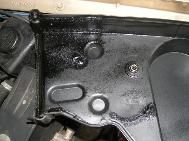

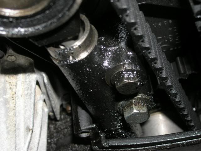

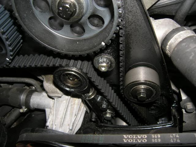

Mijn 16v met automatische spanner lijkt een probleem te hebben.
Onde de distibutiekap zit een boel olie, en ook de riem en spanwielen zitten onder de olie.
Nu is de vraag: Waar komt dit vandaan?
De nokkenaskeerringen zijn in orde, kurkdroog daar...
De krukaskeering zweet een beetje...
De spanner zit echter helemaal onde de olie. Hoe werkt zo'n spanner en zit er olie in die er uit kan gaan lekken?
Wat moet ik hier aan doen? Een nieuwe kopen, reviseren?
Graag jullie advies!

ik zal het eens op turbobricks zetten, daar rijden meer mensen met 16V dus meer kans dat iemand hetzelfde eens gehad heeft....
Ja dat lijkt me ook een goed idee, het komt in ieder geval niet door de nokkenaskeerringen.
Volgens mij blijven dan de spanner en de krukaskeerring over, of mis ik nog iets?
Krukaskeering ga ik denk ik toch nog nieuw halen, maar die spanner kost €120,- dus dat zou ik graag voorkomen...
