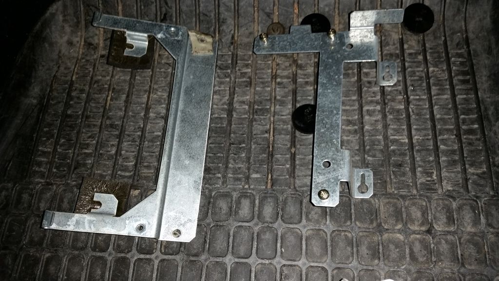

Ik ben bezig met het ophangen van de LH2.4 elektronica in de 240 (contstekings- en brandstofcomputer). In het zwarte schutbordpaneel heb ik de beugel voor de ontstekingscomputer gemaakt op de standaard plek.
De ECU zit volgens mij aan de zijkant, maar ik heb die niet zelf uit de auto geschroefd en kan aan de hand van de beugeltjes niet vinden waar die zou moeten. Volvo kennende zal er wel gebruik gemaakt worden van bestaande bevestigingspunten, maar ik zie ze niet.
Ik heb overigens 2 beugeltjes, waarschijnlijk is er een van een 740.
Welke hoort er in de 240 en waar zit die aan de carrosserie gemonteerd?

De ecu zit inderdaad aan de zijkant.
Je mist waarschijnlijk de dunne metalen plaat die op de carrosserie geschroefd wordt en waarop dan weer de ecu wordt geschroefd.
Het kunststof afdekpaneel van de injectiemodellen staat boller. Je hebt er dus zo een nodig die de huidige vervangt.
Misschien zit dat luikje ver genoeg naar achter maar daar ben ik niet zeker van .
In ieder geval heeft het bolle afdekpaneel geen sleuf waarlangs je het haakje van 't het luikje kan bedienen, dus het makkelijkst is om het luikje te sluiten en de bedieningshendel ervan te verwijderen, zodat de bolle afdekkap past.
Ik heb er zelfs 2 bevestigingsbeugeltjes, maar kon zo snel niet uitvinden welke van de 240 is. Maar aangezien je de het hebt over een plaat, heb ik wel een idee welke het moet zijn.
Er zit inderdaad niet genoeg ruimte om hem voor of achter het luikje te monteren.
Het originele afdekplaatje van het tochtgat heb ik nog ergens denk ik (er zat oorspronkelijk geen luikje). Dus als ik geen handige plek kan vinden kan die weer dicht. De afdekplaat met bolling heb ik dan weer niet geloof ik...
De linker van de twee dan toch?
