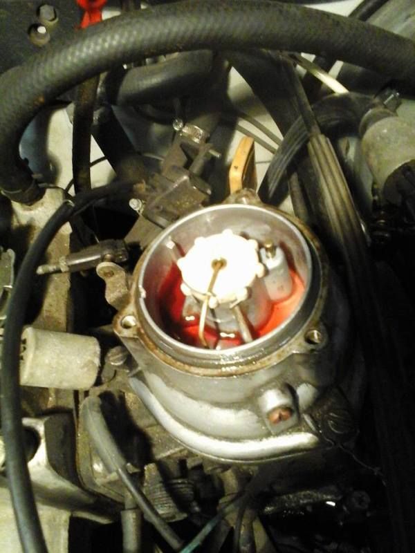

De peut blijft maar uit de carb lopen via de lucht inlaat
carberateur er af gehad en vlotter leek ook goed ,bewoog mooi vrij enz.
[Afbeelding: 10933745_10153002738279501_6541814434100840408_n.jpg]
[Afbeelding: 10432480_10153002738639501_5080154096260059202_n.jpg]
[Afbeelding: 10806215_10153002714404501_7492917279416400878_n.jpg]

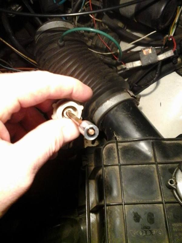

Voelde je weerstand bij het in-/uithalen van dat ding op foto 2?
Dat is volgens mij nl. de bedoeling...

volgens mij weinig weerstand
#25
Dat 'peilstokje' is niet de vlotter maar de demper, het rode spul is ATF (die hoort daar), maar de demper en de werking ervan is niet zo belangrijk nu. De vlotter kan je alleen van onderaf zien, onder het deksel met de die 6 schroeven. Dat kost je misschien de pakking.
