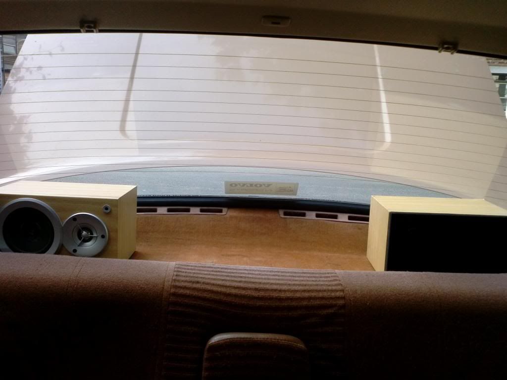

Gisteravond met kameraad radio ingebouwd met boxen achterin.
[Afbeelding: CAM00538.jpg]
OP de foto zitten ze nog niet vast, inmiddels wel Wink

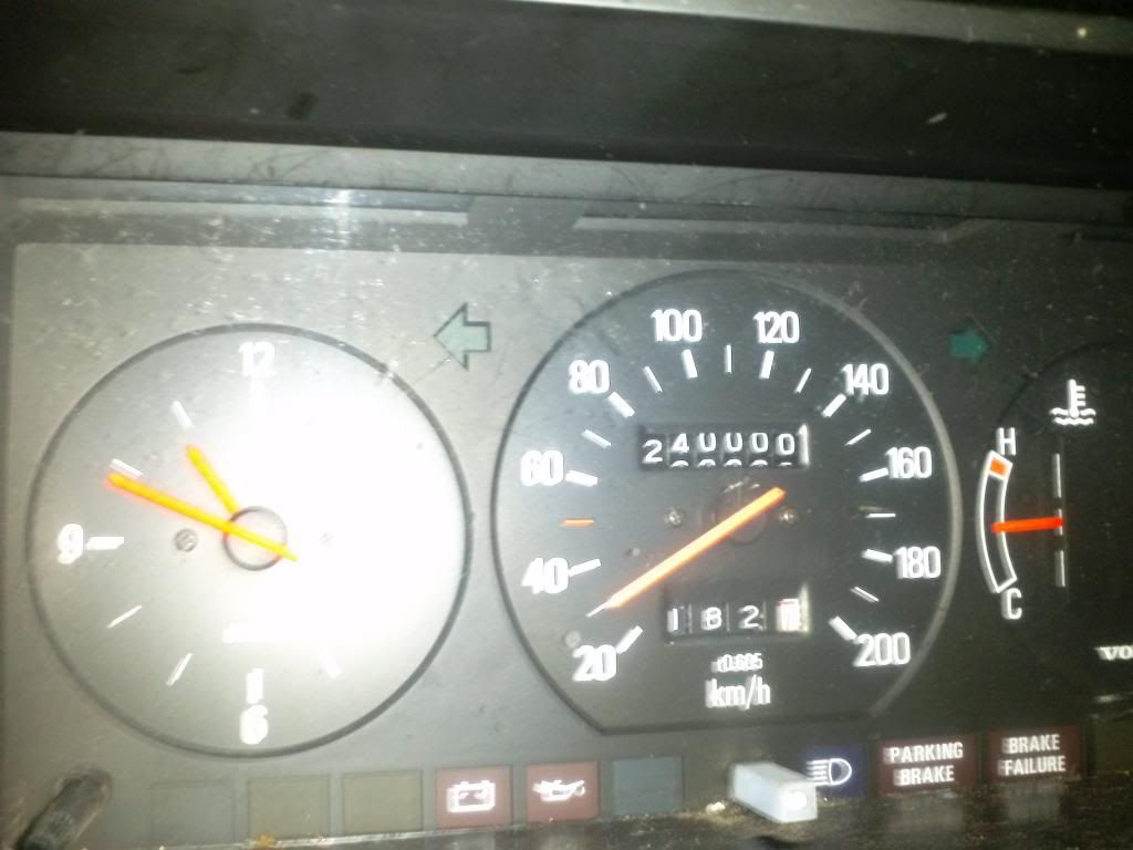

Gisteravond ook de 240 000 voorbij zien komen

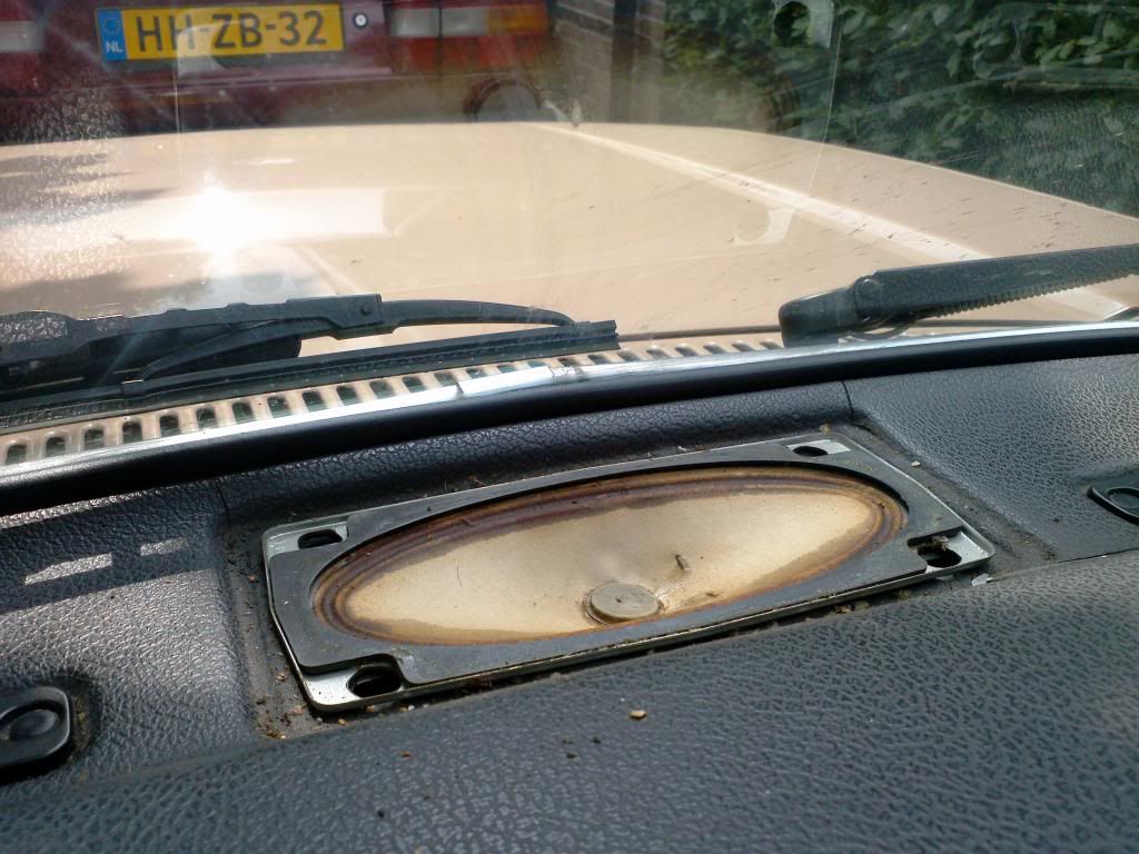

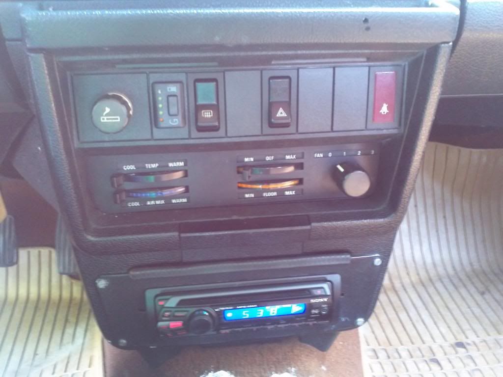

Nooit geweten dat die 240's nog een monospeaker op het dashboard hadden, wist niet eens dat het bestond Tongue Tongue
[Afbeelding: CAM00559.jpg]
Hij werkt ook nog.

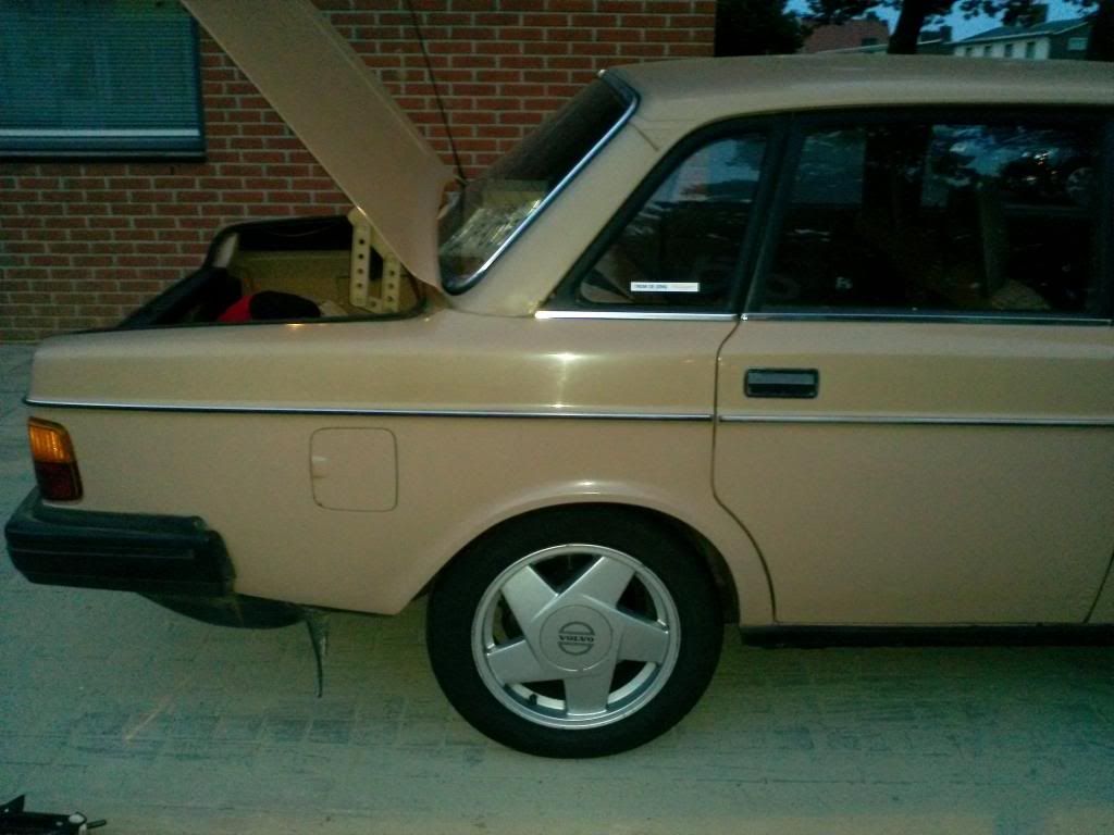

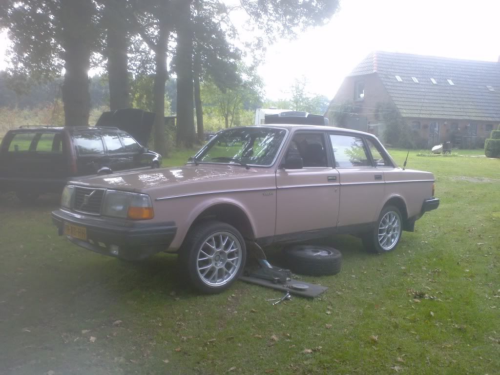

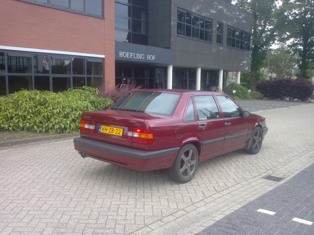

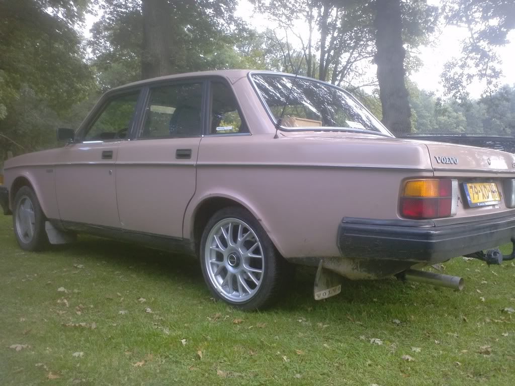

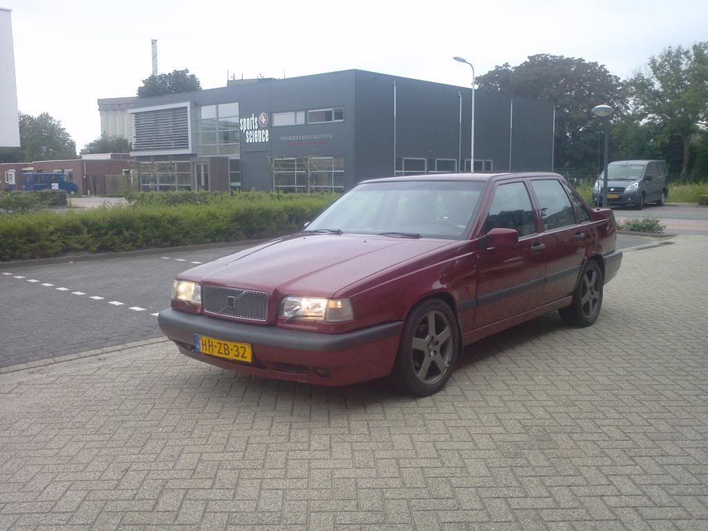

Velgen geplaatst, staat beter zo, moet alleen nog verlaagd worden aan de voorkant.
Ook andere voorbumper geplaatst, de oude was niks meer, nu ook een met spoiler. Staat al beter zo.
Motor houd zich perfect, maar hij scheeuwd letterlijk om een 5 bak of 4 OD. Nu vind ik het tot 110 wel mooi geweest, draait me veel te veel toeren. Maar dat komt ook nog wel denk ik binnenkort.

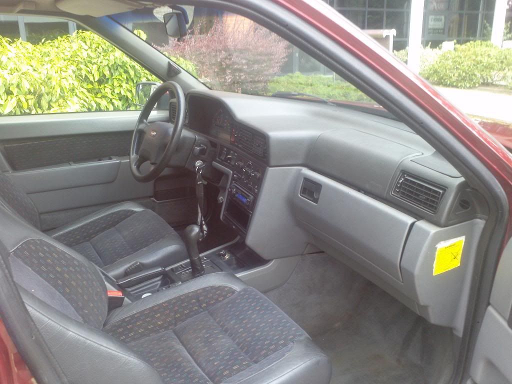

Andere stoelen voor komen er ook in, heb via een vriend 850 R stoelen kunnen regelen, alleen even kijken hoe ik het ga aanpassen Smile

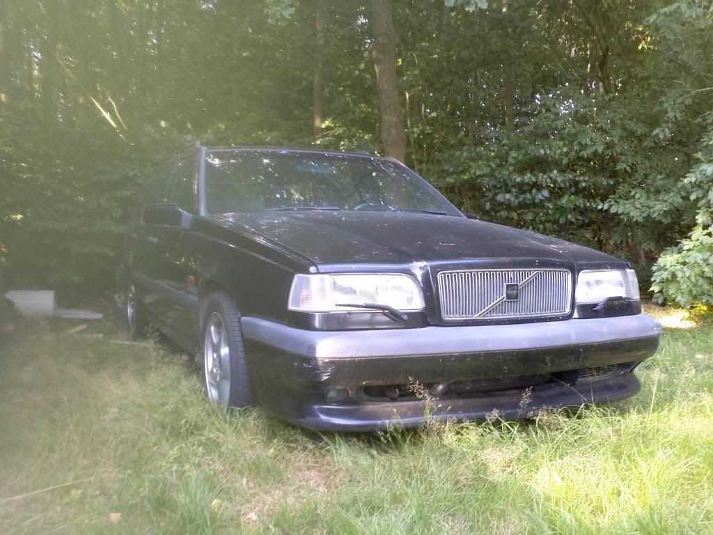

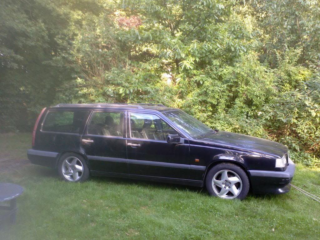

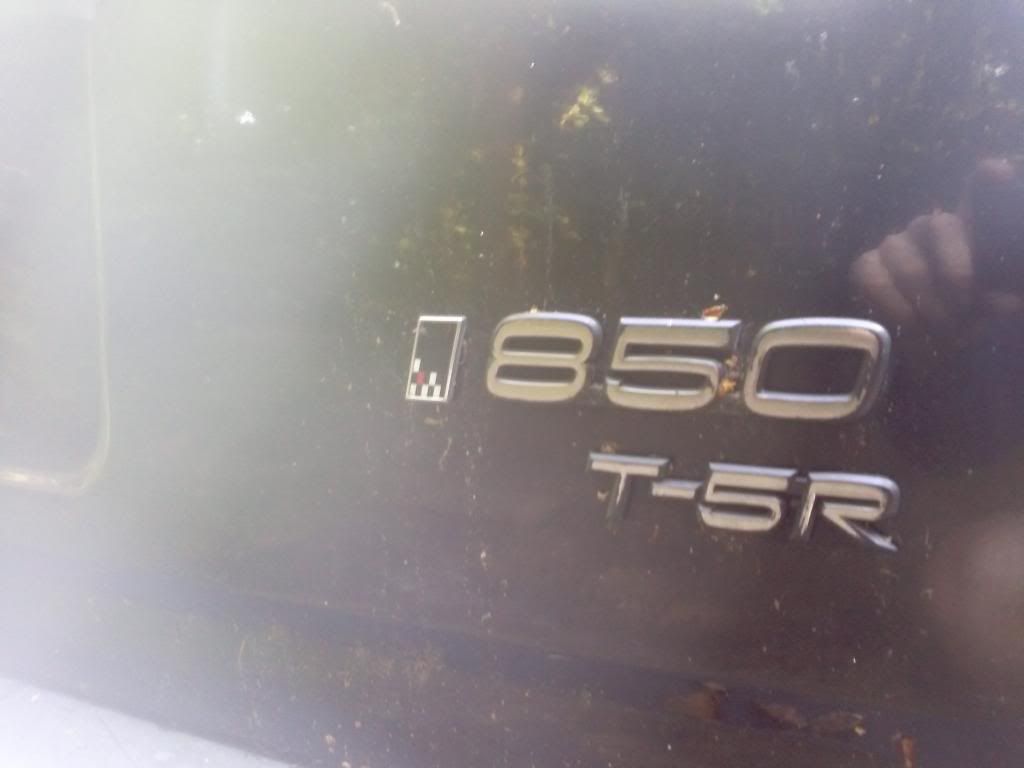

Verder de T-5R te koop gezet, ik kom er niet aan toe, en dat buiten onder de bomen staan word hij niet beter van. Dsu mocht iemand nog onderdelen zoeken, stuur een PB/mailtje.
[Afbeelding: CAM00648.jpg]
[Afbeelding: CAM00646.jpg]
[Afbeelding: CAM00645.jpg]
[Afbeelding: CAM00622.jpg]
Ik heb hier nog een rode T-5 staan waar de kop vanaf moet, en die gaat verder klaar gemaakt worden.

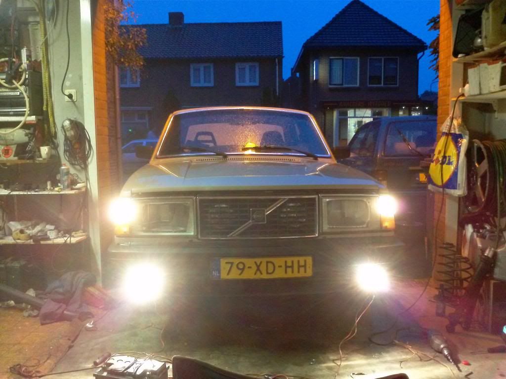

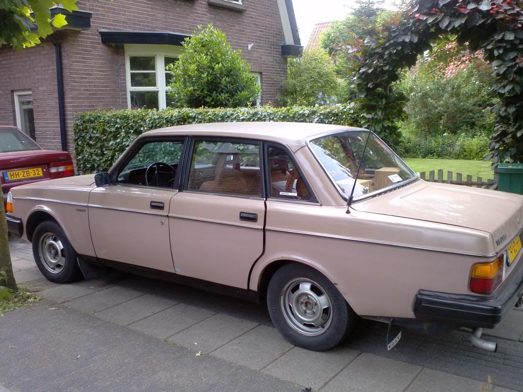

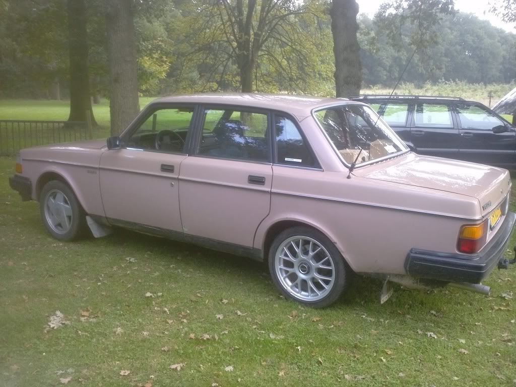

Niet bijster veel gebeurd aan de 240, alleen paar lampen onderin de bumper gemaakt en achter de grill. Moeten enkel nog worden aangesloten.
Morgen kan ik de verlagingsveren ophalen, -35mm. moet genoeg zijn. De hydra's gaan weg, komt wat anders voor in de plaats
[Afbeelding: IMG-20130921-WA0001.jpg]
[Afbeelding: CAM00725.jpg]
[Afbeelding: CAM00724.jpg]
Als je de eerste pagina bekijkt komen ze jullie bekend voor, komen van mijn ex-850 af. Ben hem bij stom toeval tegen gekomen en voor een hele leuke prijs terug kunnen kopen.
Spacers hoop ik voor de VKB nog binnen te krijgen. Dan kunnen ze erop. In combinatie met verlaging zal dit best leuk staan denk ik.
En de lampjes:
[Afbeelding: CAM00707.jpg]
Even aangesloten via losse accu voor de foto.

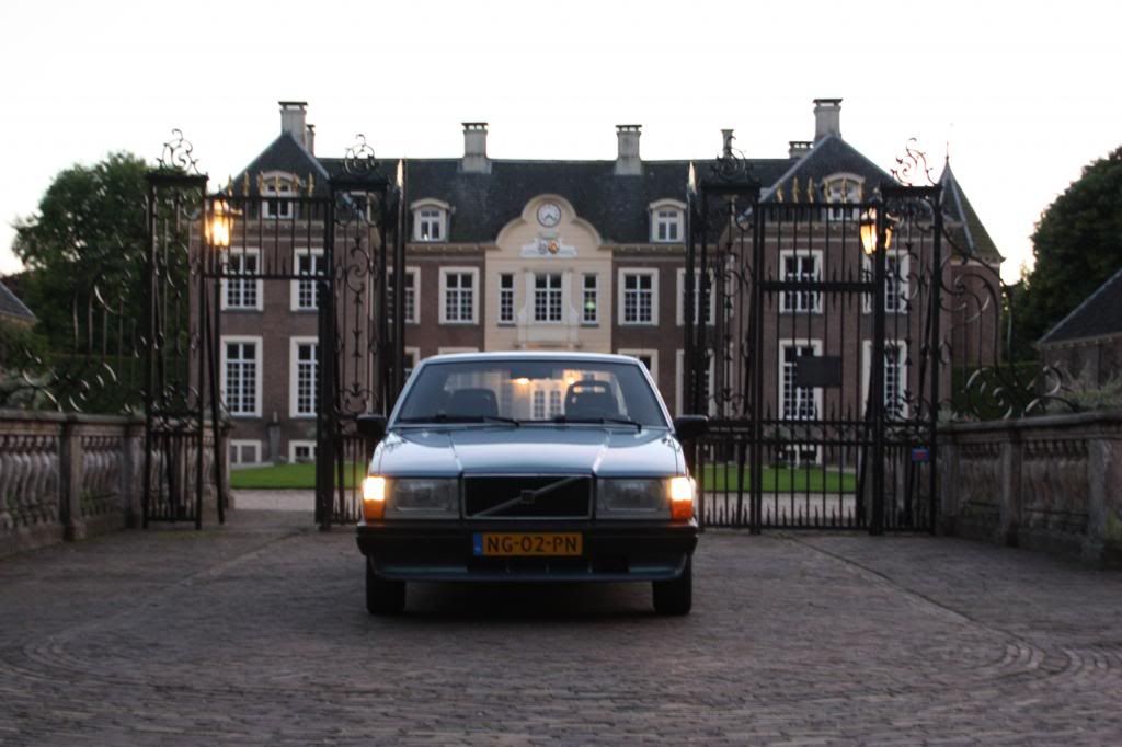

Leuke auto zeg! Hoe houdt de motorkoeling het met die grote lampen achter je grill?
Wielen staan hem zeker stoer!
Succes ermee!
#77
Tot nu toe geen probleem mee gehad. Meter loopt niet op. Zitten er ook pas ook sinds 3 weken, dus echt warm is het buiten ook niet geweest. Maar ze kunnen er snel weer af, mocht het niet goed gaan

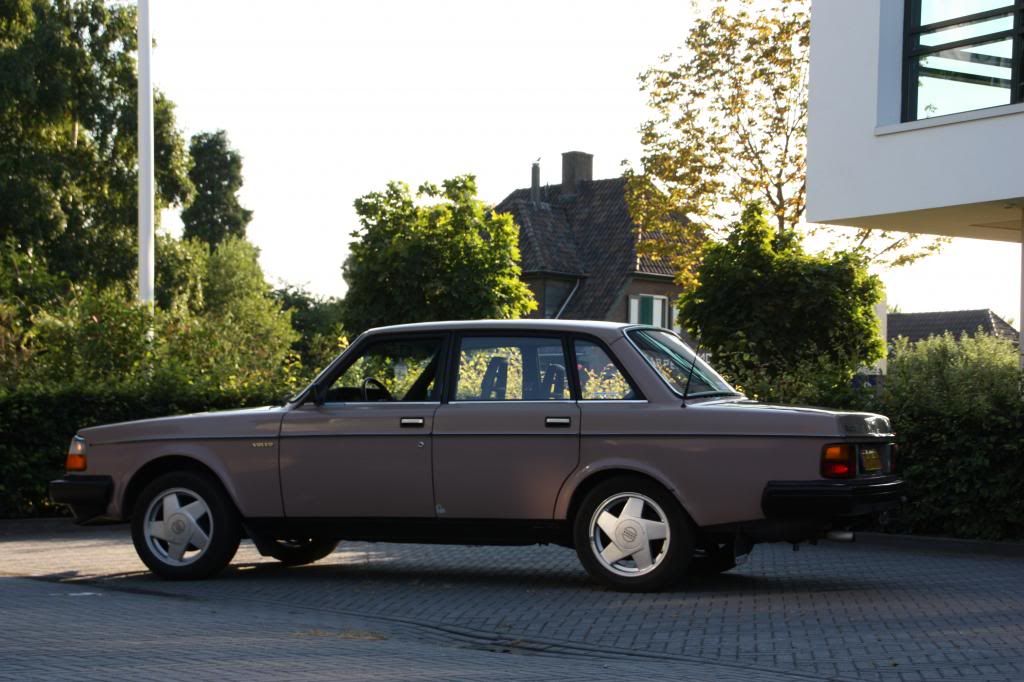

Gelijk maar wat foto's gemaakt

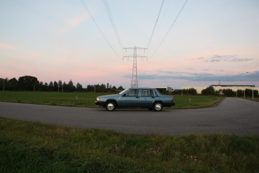

[Afbeelding: Afbeelding005-3.jpg]
[Afbeelding: Afbeelding011-3.jpg]
[Afbeelding: Afbeelding012-1.jpg]
[Afbeelding: Afbeelding025-1.jpg]

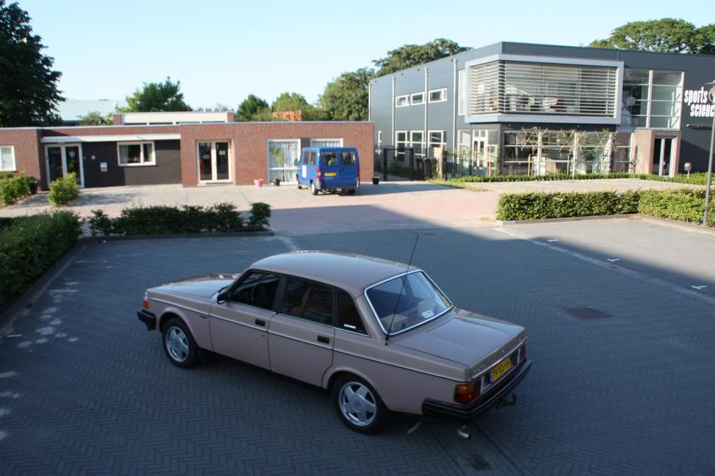

Ook maar nog even naast de 244 gezet
[Afbeelding: Afbeelding038-1.jpg]

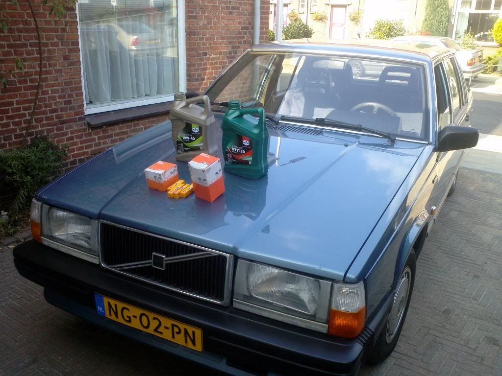

Vandaag stond een in het teken van onderhoud:
Vanmorgen paar onderdeeltjes opgehaald:
[Afbeelding: CAM00762.jpg]
Hij was na 40 km lekker warm, dus de maar begonnen met motorolie af te tappen. Was echt zwart. na het ontcijferen van het smeerkaartje stond er dat ie laatse beurt in 1999 heeft gehad...
Oliefilter eraf, en lekker laten lekken.
Teon begonnen met nieuwe bougies. De 1e kwam er redelijk makkelijk uit en viel me niet tegen hoe die eruit zag. (volvo bougie)
2e, hmm koste toch beetje meer moeite.. Bosch bougie... Juist. Nieuwe erin, ging niet van harte het eerste stukje. Maar erweer uit gehaald, schroefdraad vol vuil. Met een magneetje alles eruit gehaald zodat er niks in de cilinder viel. Poging 2 had meer succes.
3e ging ook zonder problemen, kwam een NGK bougie uit...
4e ging ook makkelijk, kwam een Volvo bougie uit...
Doppen er weer op, oliefilter er weer op, carterstop er weer in. 4 liter olie erin. Starten, dat klinkt toch al stuk beter zo Big Grin Niet zoals ik wil, dus verder gekeken. Vonden al een losse vacuum slang, stekker die niet was aangesloten.
Toen ff koffie gedronken, kapje open en staan kijken, viel ons oog op de verdelerkap, leek wel los te zitten. En jaar door, 2 schroeven gewoon los. Wou de verdeler er even af draaien, maar de laatste werkte niet mee, had er ook niet echt het juiste gereedschap voor. Dus maar weer vast gedraait.
Maar even proefritje naar de sloop gemaakt, damm, dit loopt toch even heel stuk fijner, stationair niet meer bijna af willen slaan in D, trekt beter.
Op de sloop paar stekkers voor de radio gehaald.
Weer richting Almelo gereden, daar even een crisis radio-cd speler ingebouwd. Kwam wel erg beroerd geluid uit de boxjes voor. Komt Ed aanlopen met paar boxen van een 850, zal het passen? Kapje eraf, de inimini speakers eruit. 850 speaker erin, gaten kwamen goed overeen. Mooooi! past dus ook. Die erin, dat klinkt al beter Big Grin Speakers in de hoedenplank werken ook. in de achterdeuren komen ze ook nog in, denk dat het ook 850 speakers worden.
