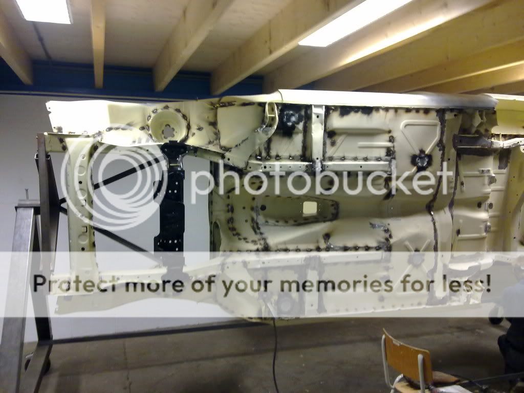

Laatste dingetjes aan de kant gelast.
[Afbeelding: 065180fe2e8c1d504463407fd158131c.jpg]
Volvo omgegooid, weer even ontvetten en dan morgen weer verder met knetteren
[Afbeelding: f6e4f11f98a3320d822593f35d395d8d.jpg]
Gaat het zo langzamerhand toch nog een beetje Door...

Laatste tijd niet veel gedaan, omdat het qua werk veel te druk was.
Wel alle bedrading eruit
Dashboard zo goed al eruit
Moter ruim kaal
Accu bak eruit geslepen en afgewerkt
Chassis balken achter doorgelast
Ik hoef nu alleen nog een stukje dorpel te repareren en het moterruim Door te lassen.
Hoop met alle kleine dingetjes dat de auto voor de winter in de verf staat, en dat ik volgend voorjaar kan rijden!
