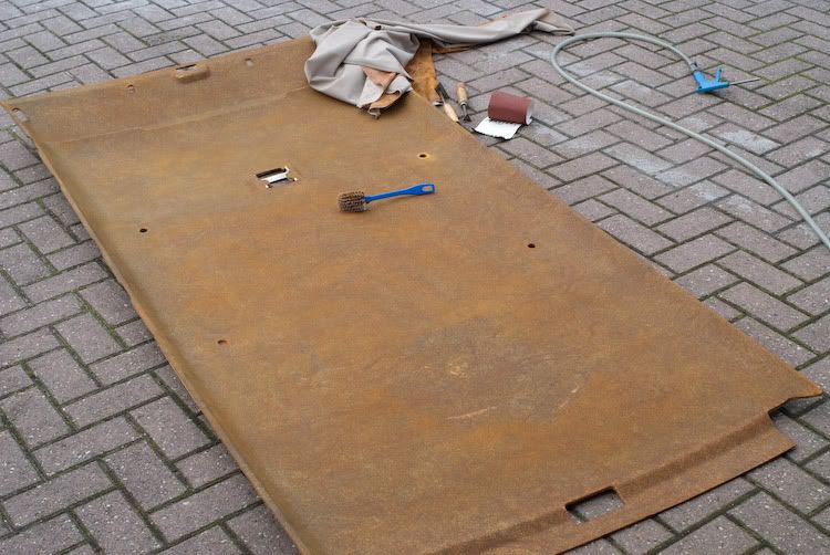

Het verweerde schuim heb ik er met een harde borstel afgeborsteld, dit ging erg goed, daarna nog even met grof schuurpapier erover, en met thinner de boel ontvet.
[Afbeelding: AV20101002-130.jpg]
3M lijmspray, ÃÃn bus is precies genoeg voor een estate hemel.

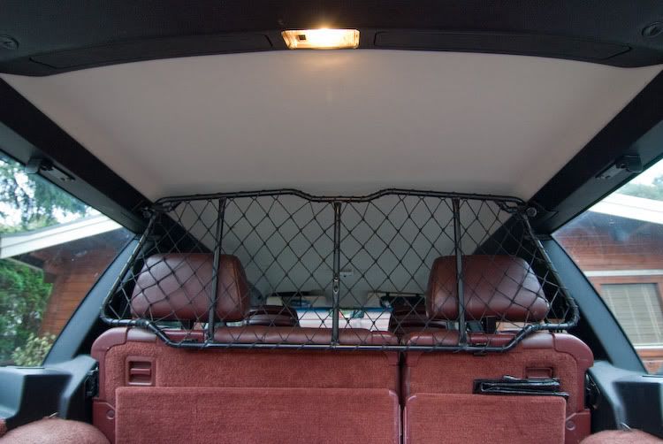

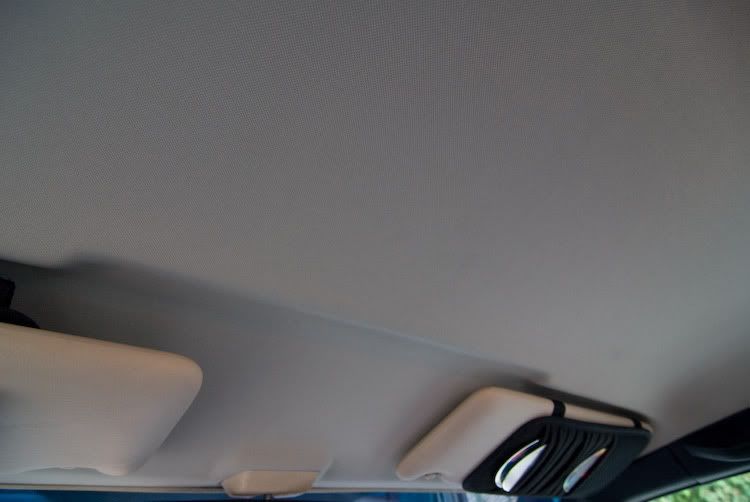

Het resultaat
[Afbeelding: AV20101002-135.jpg]
[Afbeelding: AV20101002-136.jpg]
