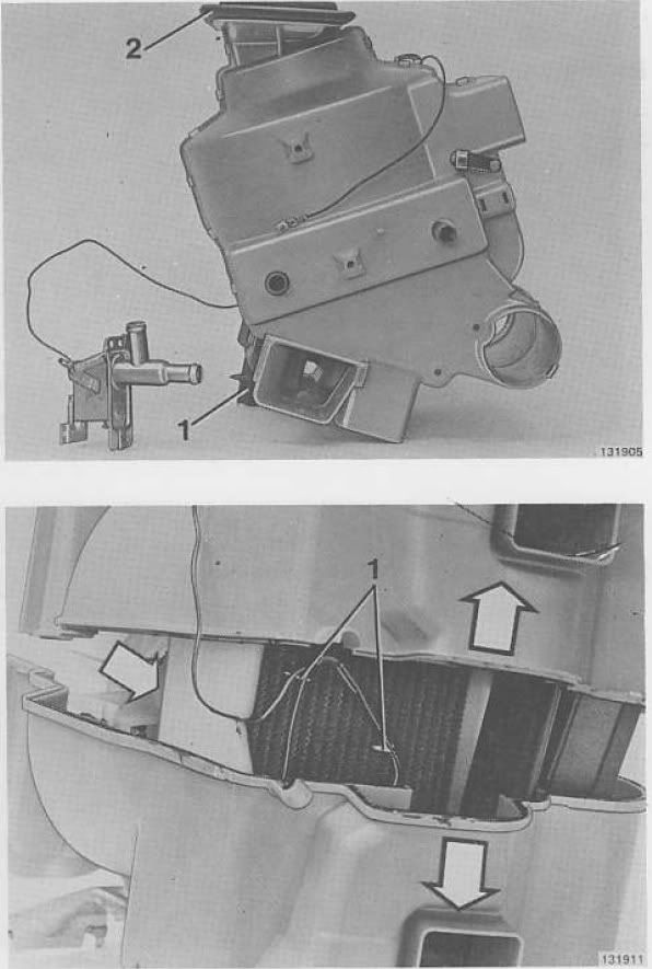

De laatste tijd, als ik de kachel aanzet, ruik ik een 'ondefinieerbare cq muffe' lucht.
Het kan haast niet anders dan dat dit koelvloeistof is.
Nu heb ik laatst al de kachelkraan vervangen (aan de oude hing altijd een drup), en sindsdien treedt het op.
(De nieuwe drupt niet nee.)
Kan mijn kachelradiateur ook lek zijn? (ik verlies geen koelvloestof btw)
Hoe kan ik checken of dat ding kapot is.
Of kan het iets anders zijn?
Misschien domme vraag, maar zit dat ding IN de kachelmotor?
(Zie foto onderaan, onderste pic, ding wat IN de motor zit)
Is dat de radiateur?
Zo ja, dan ben ook ik aan de beurt voor de "kachel-motor-operatie"
(kunnen wel een club oprichten....)

die muffe lucht kan ook veroorzaakt worden door vochtige bladeren die in de kachelunit liggen, of gewoon door vocht in de kachelunit.
Het kan zijn dat de afwatering verstopt zit. Volgens mij is dat nummer 1 op de bovenste foto.
En ja, op de onderste foto kijk je tegen de radiateur aan.
Maar als je geen koelvloeistof verliest, zou ik niet aan lekkage denken

Blad dat op de kachelradiateur ligt kun je via de bovenste ventilatieopening midden op het dashboard verwijderen. Uiteraard eerst ventilatierooster en aanvoerkoker verwijderen. Wel een klein handje/armpje nodig...... Of een dunne stofzuigerslang.
Een lekke kachelradiateur meldt zich door een niet weg te poetsen waas op de voorruit tijdens vochtig weer. Tijdelijke remedie: vuldop expansievat iets losdraaien, zodat geen druk opgebouwd wordt. Dan heb je nog weken, maanden op actie te ondernemen. Wel regelmatig koelvloeistofpeil controleren. Koelvloeistof ruikt overigens niet muf. Als je het al ruikt dan een weeë, zoete lucht.
Als de afwatering verstopt zit, dan loopt het water weg door de onderste ventilatie opening en als je pech hebt onder de matten. Even lostrekken, zie je vanzelf.

Peter Timmer schreef:die muffe lucht kan ook veroorzaakt worden door vochtige bladeren die in de kachelunit liggen, of gewoon door vocht in de kachelunit.
