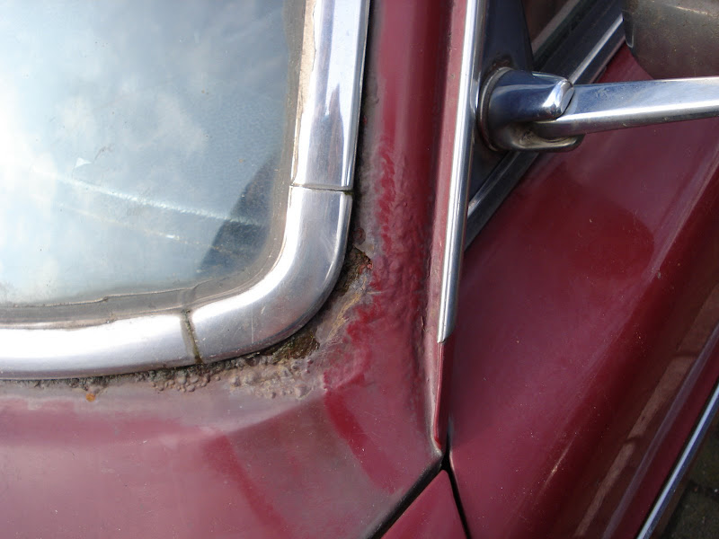

Zie hieronder mijn "uitdaging" ik ga wel de hele parafaan loshalen en een andere erin lassen.
[Afbeelding: DSC01929.JPG]

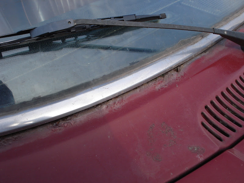

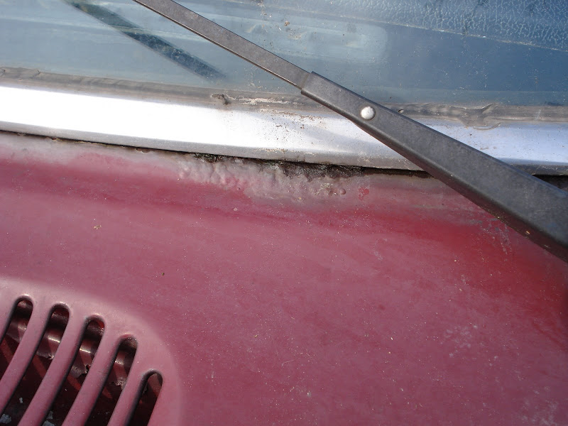

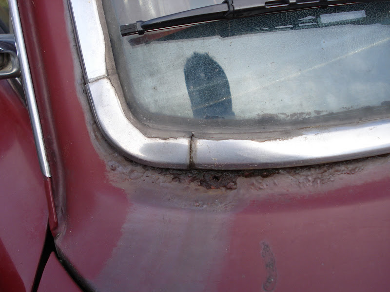

en dat zag er eerst zo uit:
[Afbeelding: DSC00898.JPG]
[Afbeelding: DSC00900.JPG]
[Afbeelding: DSC00901.JPG]
[Afbeelding: DSC00902.JPG]
Maar inderdaad, haal eerst de plamuur maar eens weg en kijk wat er dan wat van te maken is...
:o Dat ziet er zeker niet zo mooi uit, ben blij dat de mijne dat niet heeft.
